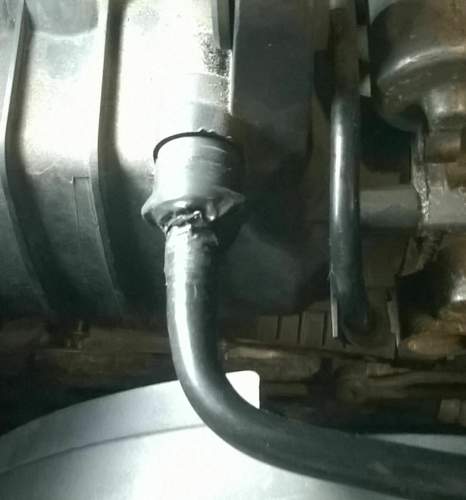

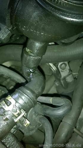

a. Schlauch von Motorentlüftung (Ventildeckel zum Saugrohr) gerissen. Beim MB-Händler neuen Schlauch geholt. 4,03€
b. Unterdruckanschluss für den Bremskraftverstärker war mit Isolierband am Saugrohr befestigt. Muss ich beim MB-Händler anfragen und ersetzen.

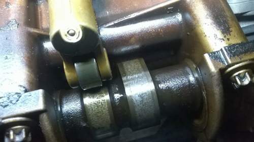

d. NoWe beim Zyl. 4. Eingelaufen bzw. Pitting zu sehen. Noch keine Reduzierung der Nocke feststellbar. Würde aber, wenn ich schon alles offen habe, gerne eine andere NoWe montieren. Hat noch jemand eine gute NoWe, ggf. mit Lagerbock günstig abzugeben? Oder ist das ein bekanntes Problem beim A190 W168?
Das könnte Dein Problem gewesen sein. Schade, dass das Steuergerät parallel eingesendet wurde, so werden wir es nicht endgültig herausfinden können.
Ganz ehrlich: Das könnte man fast als normal bezeichnen. 🙁
Wegen des kondensierenden Wassers rosten die tatsächlich fast alle. Solange das Pitting nicht auf der Hubfläche des Nockens ist, und keine Einlaufspuren zu sehen sind, würde ich es lassen.
Eher solltest Du die Kipphebel auf Spiel auf den Wellen prüfen und die Hydrostössel wechseln.
Neue Nockenwelle liegt so um die 400 Euro (Hörensagen).

Ich hatte an dem Unterdruckanschluss gewacket/abgesprüht und den gerissenen Entlüftungsschlauch durch einen Wasserschlauch proforma zum Testen ersetzt und erneut probiert. Fazit: Keine Verbesserung. Folglich LMM def.
Angesprungen und kurz gelaufen ist der Motor, nachdem ich den LMM kurz mit Bremsenreiniger eingesprüht/gereinigt hatte. Habe alles sauber geblasen und dann wieder eingebaut. Dann ist er kurz angesprungen, Motor drehte kurz etwas höher im Standgas (Warmlauf) und lief einige Sekunden normal. dann ging er aus. Daher dachte ich an die Diagnose LMM. Egal, der ist jetzt neu und dieser Fehler sollte nun behoben sein.

NoWe werde ich also wieder reinbauen, wenn dieses Fehlerbild bekannt ist. 400 Euro werde ich nicht investieren. Werde auch mal die Ölkanäle der NoWe-Lagerung durchpusten. Vielleicht ist hier was verstopft. Auch die Hydros etc. lasse ich erstmal drin. Kostenminimierung.
