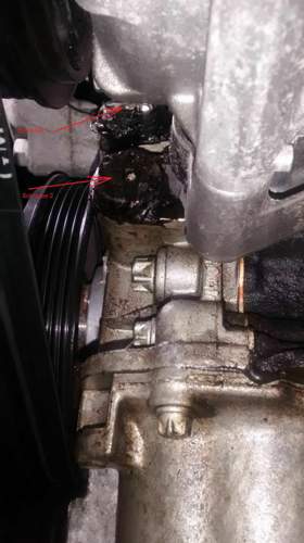

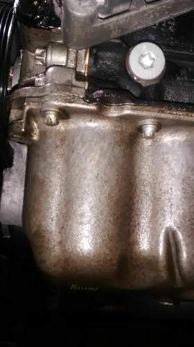

Hallo Leute,
habe schon seit zwei Jahren das Problem mit leichtem Ölverlust irgendwo über der Ölwanne.
Im Verdacht stehen die beiden Schrauben Motor - Steuerdeckel.
Seht euch mal die Fotos an.
Die Schrauben sind jedoch mit schwarzer Silikondichtmasse, vom mir eingeschmiert worden.
Hab gehofft dass ich das Problem so in den Griff bekomme.

Themenstarteram 28. Januar 2016 um 21:52
Hier die Bilder dazu.

Ich glaube dass die untere Schraube für die Arretierung der Kurbelwelle ist. Sozusagen nur ein Blindstopfen, damit später der Arretierdorn eingeschraubt werden kann.
Und die obere Verschlussschraube ist denke ich mal der Stopfen für das Druckbegrenzungsventil.
Genau weiss ich das leider nicht.
Villeicht hat ja jemand eine Explosionszeichnung zu dem Motor: A14NET, wo man das sehen kann.

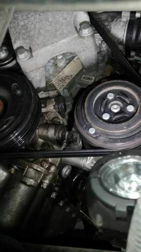

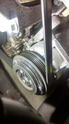

Naja, was heißt Nachziehen.
Ich hab versucht die Schrauben auf zu bekommen, das geht leider nicht so einfach.
Mit der normalen Ratsche geht das nicht, wei die zu hoch aufbaut.
Gleich davor sitzt nämlich der Klimakompressor, den ich ungerne wegschrauben will.
Hab mir mal Torx abgewinkelte Schlüssel bestellt und hoffe dass diese nicht so hoch aufbauen.

und was ist mit einfach mal vorsichtig nachziehen ? Den klimakompressor kann man schnell abschrauben und wahrscheinlich haben die Leitungen so viel Luft daß man sich etwas Platz schaffen kann, ohne das System zu entleeren

Seht euch mal mein Bild mit der Endnummer 892 an. Da sieht man die obere Innensechskant-Schraube. Hier ist er undicht. Dichtung gekauft, allerdings komm ich mit keinem Schlüssel bei.

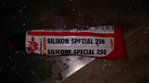

Meiner war bei 15 Tsd Km bereits so undicht. Übrigens habe ich das Problem beseitigt. Die obere Schraube war undicht und diese habe ich mit Silikon-Dichtungsmasse für Motoren von der FA Würth abgedichtet. Die Masse nur um die Schraube drumherum geschmiert. Alles top.
