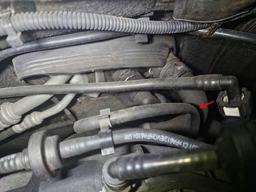

ich hoffe Ihr könnt mir weiterhelfen.
Das Auto meiner Frau macht mich fertig.
ich habe seit ein paar Tagen das Problem bezüglich P0171 Wagen läuft zu mager.
ich habe mich auf die Suche begeben und als erstes alle Schläuche abgesucht.
Ich habe auch einen (siehe Bild_eingekreist) gefunden.
Diese kommt von der Unterdruckpumpe hoch und ist aus Hartplastik und dazu noch ein Formschlauch.
Mein Problem ist, dass ich kein Gegenstück dazu finde.
Der Schlauch hat die Nummer 13400590.
Kann es ein normaler "Ansaug"schlauch für die Unterdruckpumpe sein oder was fehlt mir ?
Ansaugbrücke hatte ich schon abgebraut und kein Gegenstück gefunden.
Verbaut ist der Motor im Corsa BJ 2013

Von wo geht denn der Schlauch genau ab?
Wüsste jetzt auch nicht, da man nicht alles sehen kann, welcher Schlauch es sein sollte.
Bei P0171 macht meistens immer das Tankentlüftungsventil Ärger, zu 95%.

Der Schlauch geht im Motorraum ( wenn man davor steht ) rechts unten ab und geht gebündelt im zweier Paket nach oben.
Anbei die Ansicht - Nummer 4.
Das Tankentlüftungsventil hatte ich schon ausgebaut ich kann weder dran ziehen noch pusten.
Sollte somit nicht der Fehler sein.

Kommt der Schlauch von der Unterdruckpumpe?
https://opel.catalogs-parts.com/?...

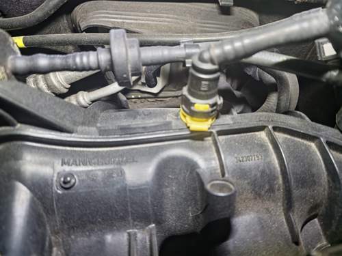

Hi @SDTW_Patrick,
dieser Schlauch verläuft bei meinem A14NEL ebenfalls offen ein Stück hinter der Ansaugbrücke, ist wohl normal.

Dann ist das wohl der Schlauch von der Entlüftung von dem elektrischen Bremskraftverstärker.
Also du muss diese zwei Schläuche an deinem Corsa D haben mit 1.4 Turbo Motor, mit Schaltgetriebe.
Und zwar die Pos. 4 und Pos. 11.
An Schlauch der Pos. 11 siehst du ein Y- Stück, hier kommt der dicke Schlauch von der Elektrischen Unterdruckpumpe des Bremskraftverstärkers dran.
Die Nummer 4 in deinem Bild ist leider nicht der richtige.
Der gehört am Saugmotor dran ohne Easytronic- bzw. AT- Getriebe.
https://www.ilcats.ru/.../?...
Dann gibt es noch einen dünnen Schlauch an der Elektrischen Unterdruckpumpe, hier saugt die Elektrischen Unterdruckpumpe die Luft ab.
Sollte dein Schlauch anders aussehen, dann wurde der wohl eventuell erneuert, wegen Marderbiss und das Y- oder T- Stück fehlt.
Da habe ich noch Bilder angehängt, wo der dicke und dünne Schlauch ist.
Das ist nur ein Beispiel am Mokka vom Sohn.
