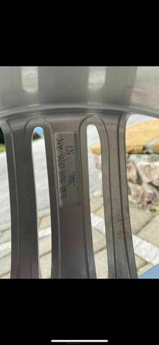

Teilenummer müsste 4F0601025CH sein

Es gibt übrigens 2 Verschiedene Teilenummern für die Felgen. Die einen wurden in Norwegen hergestellt die anderen in Italien.

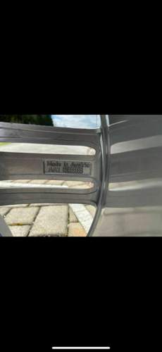

Nur ne frage da ich vieles über diese Felge lese
Ich wollte mir diese Segment Felgen zulegen aber finde nichts über die Traglast und davon habe ich auch keine ahnung
Segment felgen audi tt
8J0 601 025 AK
Et52 9j
Brauche ja 650kg traglast min
Liegt daheimBereifung 255/35/r19 96y
Gedacht für einen
Audi a6 4f Avant 2,7tdi
Würde es klappen spurplatten habe ich 10mm daheim auch liegen für alle 4 felgen
Wäre supper falls es geht da ich nichts darüber lesen kann
