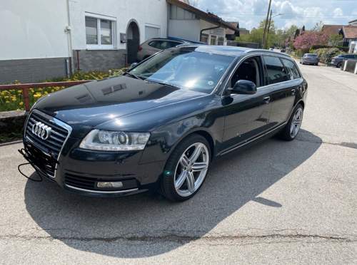

9x19 ET33
Audi A6 C6/4F
Mit 255/ 35 R19
Passt ?
Normalfahrwerk. Nix soll geschnitten oder gezogen werden.
45 Antworten
@pfrumt schrieb am 9. August 2018 um 15:46:43 Uhr:
Ist halt Geschmackssache. Bockhoch der Dicke und die Alus zu weit draußen. Nicht mein Fall. Aber wem es gefällt, warum nicht.
Was bei dir an der Stossstange v.r. unten los? Alles krumm...
Naja das ich zu hoch bin ist mir klar. Hat sogar der TÜV Prüfer gesagt bei dem ich war?? bin momentan am überlegen ihn 30mm tiefer zu machen. Hört sich jetzt vielleicht blöd an, aber ich mag den breiten Look aber irgendwie auch???????
Vorne an der Stoßstange ist mir der Unterfahrschutz aus der Stoßstange raus gerutscht. Keine Ahnung wie??Bin auf jeden Fall nirgendwo aufgesetzt... Damit habe ich ja (leider/zum Glück) keine Probleme. Habe dann den Unterfahrschutz auf jeden Fall danach wieder akkurat montiert????

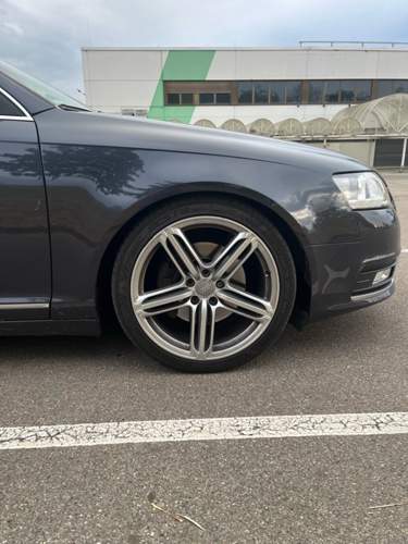

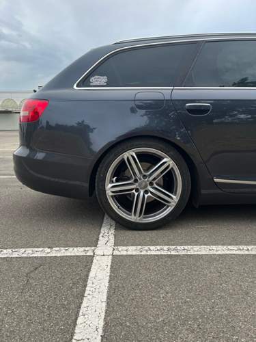

Ich fahre die A5 Rotorfelgen in 9x19 ET 33 und 255 Reifen auf meinem A6 mit Luftfahrwerk und Tieferlegung. Wenn man ihn zu tief macht schleift er so eben innen an der Verkleidung im Radhaus. Ist eigentlich einen kleinen Tick zu breit.
Die Originalfelgen in 8,5x19 ET 48 mit 15 mm Spurplatten passen besser.
Bei mir hat im verschränkungstest am Anfang weil er zu tief war sogar die original 8,5 ET 48 geschliffen, Hab ihn dann etwas hoch geschraubt dann ging es. Die 9x19 ET 33 hatte ich auch drauf, no Chance so dass es gut aussieht…
Die 8,5J x 19H2 ET48 5-Segmentspeichen vom A6 4F (4F0 601 025 DE 1H7) passt doch bei moderater Tieferlegung locker drunter. Ich musste das Luftfahrwerk nur wegen der S6 Felgen etwas höher einstellen.
Bei moderater Tieferlegung, so wie auf meinen Bildern, schon, wenn noch 10 mm tiefer hat es hinten geschliffen, hab es live gesehen…
