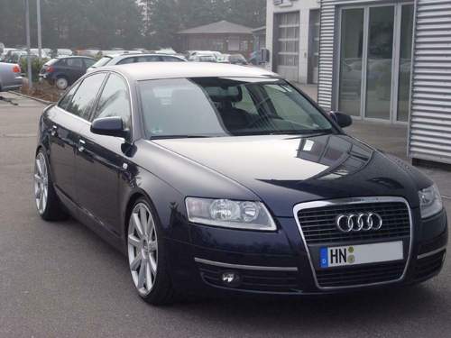

reifengrösse 9x20et46 mit 265/30ZR20 94Y
ich im übrigen auch.
Dsc06836
hab noch mal geguckt weil ich mir selbst nicht sicher war aber sie sind eingetragen :)
