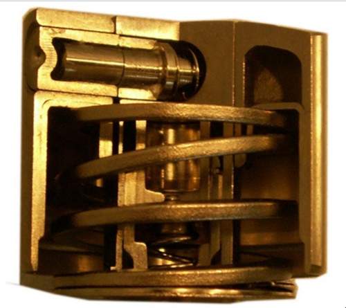

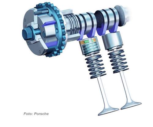

Hallo Prowlermike, danke für deinen Beitrag. Alle Kolbenkipper die ich in der Vergangenheit gehört habe, haben bei steigender Motordrehzahl massiv an Lautstärke zugenommen und waren bei Standgas fast nicht mehr zu hören, das ist bei Kulumali9 nicht der Fall. Außerdem hat ein Kolbenkipper nach meinem Empfinden eine höhere "Schlagzahl (Frequenz)". Bei @Kulumali9 hört sich das Geräusch für mich nach einem Problem mit der Ventilsteuerung an. Die zweistufigen Hydrostößel an der Einlassnockenwelle können festgehen oder der Sperrbolzen im Hydrostößel kann hängen. Dann schlägt die Nockenwelle auf den äußeren Ring vom Hydrostößel oder den Mittelkolben. Wie schon gesagt, dasselbe Problem wie bei Saisonfahrzeugen. > Siehe Fotos Quelle KFZ-Technik DE, Porsche
Gründe dafür kann es viele geben > Einfach nur Verschleiß, Abrieb in den Ölkanälen, falscher Öldruck, falsches Öl, aufschäumendes Öl und noch vieles mehr.

Schalbarer Hydostößel
Ventiltrieb Porsche EL
