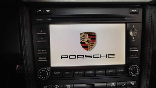

Hallo Porsche Fahrer,
bin neu hier im Forum und starte direkt mal mit einem Problem.
Ich habe einen 997.2 Bj. 2010 vor ein paar Jahren geerbt. Ich bewege ihn nur selten, ca. 2-mal im Jahr - ist halt ein Erinnerungsstück. Die restliche Zeit hängt er an einem ctek Batterie Ladungserhaltungsgerät.
Gestern nach längerer Zeit mal eine Ausfahrt gemacht. Das PCM war ausgeschaltet. Nach dem Einschalten erscheint ein weißer Bildschirm mit Porsche Logo. Nach ca. 30 Sekunden verdunkelt sich der Bildschirm kurz (das Logo ist noch schwach zu erkennen) und das Spiel beginnt von vorne. Habe dann zuhause mal die Sicherung für 30 Minuten gezogen, aber das brachte keinen Erfolg.
Ist dieses Problem bekannt und gibt es eine Lösung dafür?
Gruß Jürgen

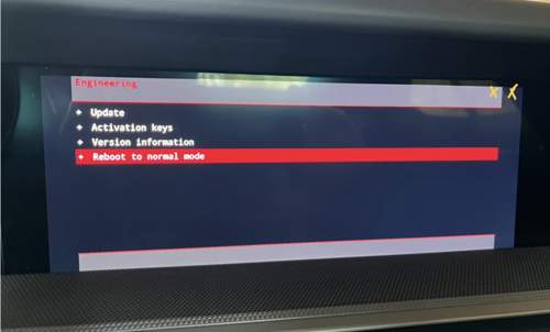

Du könntest versuchen, einen Reset zu machen: meistens geht das durch Drücken des Radio Ein/Aus Schalters für 15-30 Sekunden (solange, bis etwas passiert).
Wenn das nicht hilft, Wechsel in den Engineering Mode und dann dort einen ‚Reboot to normal mode‘ .
Man kommt in den Engineering mode durch Drücken der beiden markierten Stellen im PCM (ggf. etwas probieren, bis man die richtigen Stellen auf einem dunklen Schirm trifft).
Äh, das ist ein PCM6...der 997.2 hat ein PCM 3.0 oder 3.1. Vielleicht noch nicht mal Touchoberfläche.
Aber den Affengriff zum Reset gibt es sicherlich auch dafür, nur wohl tastengebunden. Einfach mal im Netz googlen.

Danke für die Rückmeldung.
Es müsste PCM 3 sein - mit Touchscreen.
Wie gesagt, weißer Schirm mit Logo. Verdunkelt sich nach geraumer Zeit und beginnt von Neuem.
Werde mal schauen, ob ich einen Reset hinbekomme. Dachte, Sicherung raus für 30 Minuten wäre ein Reset.
Werde mal ein Foto machen...
Edit:
Weder langes Drücken des Ein-Aus-Schalters noch ein Reset (Phone + Info Tasten gleichzeitig) ändert das Verhalten.
Anbei ein Foto des "Boot-Screen".
PCM 3 Boot-Screen
Info und Source zusammen drücken, falls das noch geht.
Dann oben rechts in den System Informationen nach HDD schauen.
Dort wird dann sicher invalid hinter stehen. Was auf einen Festplattenschaden hinweist.
Navi-24.de repariert die Geräte.
Der 997.2 hat ein PCM 3.0
Muss aber anschließend wieder freigeschaltet werden und Kartenmaterial drauf kopiert werden. Neuteil bei Porsche ist überteuert.

Reset PCM3:
Sicherung ziehen bringt gar nichts, man muss nach Zündung-An 10 sec lang die INFO Taste gedrückt halten.
Danach erscheint der Porsche Screen und das System bootet neu (hoffentlich).
