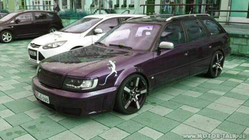

(DE Scheinwerfer wie im Bild zum Forum hier zu sehen, also Nebel mit integriert)
Frage:
Soll ich mir gebrauchte DE Scheinwerfer vom Schrott besorgen, und versuchen zu reinigen, oder Nachbauten vom freien Händler bestellen?
Ich fürchte halt um die Lichtqualität... die ist eh schon nicht sooo berauschend, nur will ich mit Nachbauten nicht gar noch schlechteres Licht haben. Oder sind die Nachbauten im Grunde die Originalen?
Hat jemand Erfahrung und kann mir einen Rat geben?

Gunther Bunt verzeih mir, habe dein Bild geklaut??
Im gesammten sind die TYC-Scheinwerfer in der Verarbeitung eine billige Sorte , Kabel im SW nicht aus Silikon ( gefühlt auch dünner ) , die Linsen sind anders im Brennpunkt wie die Originalen , die Deckel hinten sind kaum dicht ( Gusnasen stören ) , die Belüftung vom Gehäuse ist waagerecht und nicht nach unten , Anschlußstecker wackelt ,... .
Bei mir scheinte das Fernlicht auch nach unten , trotz versuchter Einstellung .
Die Reflektoren kann man von TYC nicht in die Originalen tauschen , dort sind die Aufnahmen anders .
Ich habe den Schrott schon lange wieder ausgebaut und die Originalen wieder drin , allerdings nun mit Xenon .
