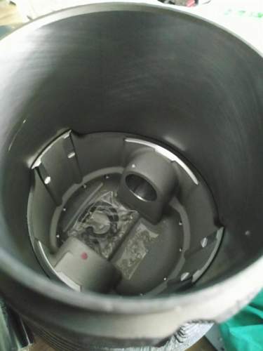

Moin!
Ich habe einen Satz Kolben und Zylinder erstanden.
Leider bin ich "ahnungslos" ;)
Ich muss mich dahingehend outen, dass ich den Unterschied zwischen Guss- und Schmiedekolben noch nicht live gesehen habe.
Unter der Nummer "AC198930" findet man über gängige Suchmaschinen 92mm Schmiedekolben.
Aber der Aufkleber ist wohl nachträglich drauf gekommen.
Unter K70401 findet man 94mm Schmiedekolben.
Aber ich habe noch nie etwas von Graphit beschichteten Schmiedekolben gelesen/gesehen (was nichts heißen muss).
=> Okay, hab jetzt noch welchen gefunden. Die Frage ist ja auch immer, ob die Bilder in den "Shops" dem Original entsprechen.
Wer kann helfen?

Servus,
auf den Fotos von Dir ist ein beschichteter (dunkler Teil der Lauffläche),
Schiedekolben abgebildet. Das ist dadurch erkennbar, daß die Kolbenunterseite
keine Hinterscheidungen hat und ein Gußkolben in der Regel aber schon.
Grüße, Marcus
... danke für die schnelle Antwort.
Welche Kolbenunterseite (Kolbenhemd, Kolbenboden), was für "Durchscheinungen"?
Ich hab hier nochmal ein Bild gemacht.

Also was die Bilder von Stevie angeht - das Bild, wo man den Zylinder und den Kolben von unten sieht, lässt schonsehr sehr wahrscheinlich darauf schließen, dass das Schmiedekolben sind (Bild 3). Da hat der kaefermeier schon recht - es sind keine Hinterschneidungen zu sehen - hat sich nur vertippt mit "Hinterscheidungen". Es macht sich sicher kein Hersteller die Mühe die Gusskolben nach dem Guss noch innen zu bearbeiten, dass es aussieht als ob es ein Schmiedekolben wäre. Die werden ja deswegen gegossen um Kosten zu sparen und wenn halt ein alltagsmotor ist. Wenn die dann noch beschichtet sind - setzt die Ausi und Mercedes und Co genauso ein. In nem Audi R8 sind dann halt Schmiedekolben drin - logo. Thermisch belastbarer, weniger Ausdehnung und deutlich zäher als alles andere. das ist ja bei Kurbelwellen und Pleuel auch so.
Das bedeutet, dass ein geschmiedeter Kolben beim Schmieden mit einem Stempel in eine Form gedrückt wird. da können also keine hinterschnittenen kanten und Absätze entstehen. Am besten sieht erkennt man einen Gußkolben wenn in der Innenseite eingegossene Bezeichnungen hinter/unter einem Vorsprung stehen. das geht ja beim Schmieden nicht.

@magicpotion
... klingt plausibel.
Aber meine 90,5mm AA Kolben sind meines Wissens Gusskolben.
Auch die scheinen keinen Hinterschnitt zu haben.
Je nach Gusstechnik ist es auch sinnvoll darauf zu verzichten, weil dann der Gusskern mehrfach verwendet werden kann.

Servus,
kann heute natürlich auch gut sein, daß der China-Mann-Frau-Kind-Es so gießt, daß es
wie geschmiedet aussieht......für eigene Projekte habe ich zum Glück noch genug altes
Mahle/KS Zeugs im Regal..... AA war anfangs so wie geliefert, unbrauchbar, ebenso wie
JE aus USA. Das hat sich aber mit der Zeit geändert. In der Praxis würde ich heute bei einer Motorzerlegung/Neuaufbau alle relevanten Teile genau prüfen/vermessen und
alles was noch in der Toleranz und ohne Schaden ist, weiter verwenden. Wenn man
überlegt, daß es sich ja um Oldtimer mit meist geringer Laufleistung handelt, macht
eine "übertriebene Vollüberholung" nicht immer Sinn. Man bedenke auch die wohl
kaum beachteten Standschäden!!!
Gussformen sind mehrteilig, so daß jedes gewünschte Teil entstehen kann. Je nach
Kalkulation oder Zweck, ist es egal, ob man beim Guss mit verlorenen, oder wieder
verwendbaren Formen arbeitet.
