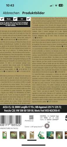

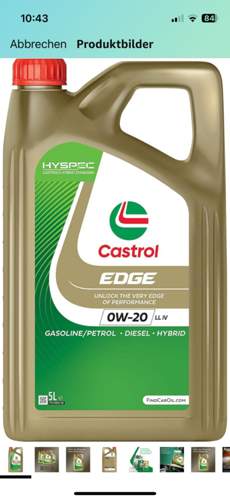

Dann sollte ich dieses auch immer verwenden richtig?
Ist siehe Foto dieses Öl dann richtig?
Würde ich so tun.
Vorgabe vom Hersteller.
