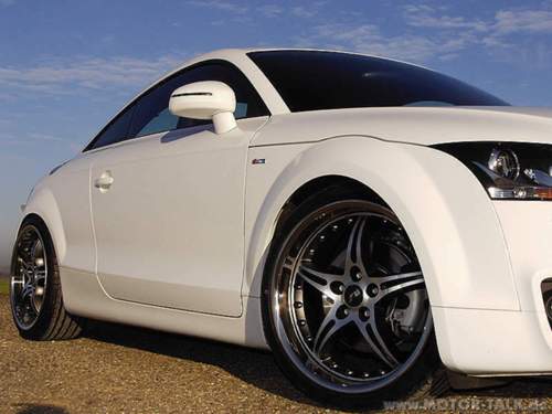

Möchte gerne die Größe 9,5x19 mit 245/35 r19 fahren.
Im Gutachten steht das spurplatten mit 15 mm verbaut werden müssen (pro Achse 30 mm pro Rad also 15) passt das ohne die kotflügel zu ziehen???
Gruß Sven

NO WAY.
Hatte mit 8,5 x 19 ET 35 schon heftig Probleme. Der Knubbel hinten im Radhaus mußte dran glauben, und die Räder schließen nun bündig ab. Da ich nur 10mm tiefer bin, schleift so nichts mehr, weil er nicht weit genug einfedert, um zu schleifen.
Deine 15mm 'günstigere' ET machst Du mit den 15mm Spurplatten exakt wieder platt. Hier also 'Gleichstand'. Aber durch die 9,5er statt 8,5 stehen Deine noch zusätzliche 12,6mm raus, das passt m.E. nicht mehr. Willst Du auch noch tiefer, schleift es garantiert an der Radhauskante oder knapp dahinter innen im Kotflügel beim Einfedern und/oder schärferen Kurven. Schon ohne Beladung bei mir.
Fotos davon, wie es bei mir aussieht, in meinem BLOG (in meiner Signatur verlinkt)
Laß die Spurplatten erstmal weg und schau es Dir ohne an.

bei den original 9x19 ET52 ist vorne von der felge bis zum federbein noch knapp 1cm platz. mit den breiteren felgen passts dann gar nicht mehr. daher die auflage mit den spurplatten. ohne gehts schlichtweg nicht. mit dem spurplatten bekommst Du dann halt außen an der radhauskante deutliche probleme.
Ok das klingt logisch 🙂 also vorne max 8,5 mit et 40 und hinten 9,5x19 mit et 35 ohne was zu machen, nur den plastickhückel?
