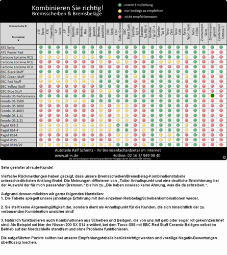

BREMBO // EBC Greenstuff
Mit Greenstuff-Klötzen gibt es offensichtlich bei schweren Autos wie dem 9-5 Probleme, wenn die Beläge mal ein bisschen abgefahren sind - d.h. so ca. nach einem Drittel der möglichen Nutzungsdauer. Wie es scheint, bröselt das Material dann ziemlich schnell ab - und die Bremswirkung lässt deutlich nach. So liest man es zumindest in den englischsprachigen Foren.
Blackstuff ist normale OEM Qualität und daher vermutlich dass Sinnvollste, wenn Du sagst, dass Redstuff zuerst warmgebremst werden muss - ich fahre im normalen Straßenverkehr, suche aber einen Bremsklotz, der möglichst wenig Bremsstaub erzeugt.
Bin für Hinweise und weitere Erfahrungen sehr dankbar.
saabista63

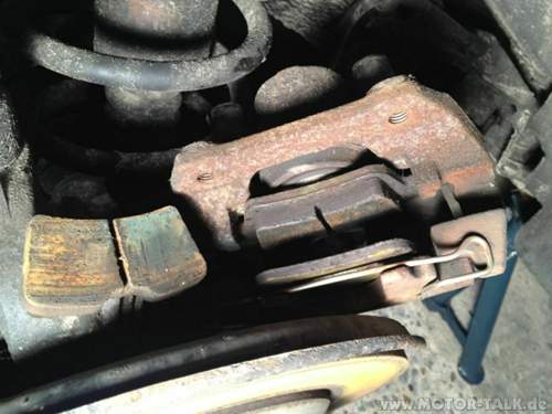

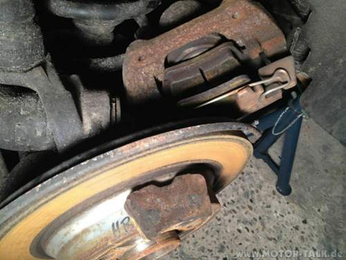

Habe auf meinem Volvo V70II D5 die Kombi gelochte Zimmermänner mit Green Stuff gefahren.
Mein Fazit:
Die Zimmermänner sind nicht so schlecht wie sie gemeinhin beschrieben werden.
Vorrausgesetzt, man fährt sie vernünftig ein und . . . noch wichtiger, in der richtigen Kombi mit den Klötzen!
Und da ist Green Stuff ein NO GO mit Zimmermann!
Die Beläge zerstören die Scheiben!
Desweiteren bin ich der Meinung, es bremst auch nicht besser als eine ebenfalls neue ATE Kombi
oder eine Brembo-Ferodo Paarung.
Dazu kommt eine gewaltige Geräuschentwicklung.
Hat man aber bei geschlitzten ATE`s auch.
Alles einteilige Bremsscheiben natürlich!
Aber!
Ein Bild für Euch alle die Ihr EBC-Anhänger seid im Anhang!
Es ist ein Trauerspiel und unentschuldbar. Soetwas kann bei "made in China" passieren, ok,
aber bei hochgelobten "Sportbremsbelägen" 😕😰
Und nein! Ich habe bestimmt nicht falsch auf meine Bremse getreten 😉
Meinen Fahrstil würde ich als durchweg flott bis forsch bezeichnen.
Oder anders, ich werde nicht häufig von anderen V70 überholt.
Fahre jetzt gerade Zimmermann (gelocht vorne) in Kombi mit deren Kötzen.
Würde ich aber auch nicht mehr kaufen, die Bremsleistung ist nicht unbedingt der Knaller.
Bleibt für mich wohl nur der Griff in`s "R-Ersatzteillager" und ne 4-Kolben-Brembo.

N`abend,
Meine Scheiben und Klötze sind in einem Abwasch gewechselt worden, will heißen, es handelte sich jeweils um Neuware für vorne und hinten.
Ich persöhnlich halte heutzutage nichts mehr davon nur ein Bauteil zu tauschen.
Weder bei org. Ware vom 🙂, noch bei aftermarked products.
Früher, als man noch den Bremsscheiben 2-3 Lebenszyklen Bremsbeläge zumuten konnte handelte es sich offenbar um völlig andere Materialpaarungen.
Nach meiner Erfahrung hat sich das völlig geändert.
Ich kann mich an keine Bremsscheibe aus den letzten 20 Jahren erinnern, die noch mein Vertrauen genossen hat nachdem die Beläge bis auf ca. ein Drittel der Stärke runtergerubbelt waren.
Und das bei so unterschiedlichen Fahrzeugen wie Golf GTI oder Volvo 850 / bzw dessen Nachfolger V70II.
Habe mit meiner Tochter gesprochen die einen C30 mit 170 Ps fährt.
Der Tenor ist der gleiche: Die Beläge behalten ihre Stärke, die Scheiben verschleißen.
Ich habe schon viel mit den unterschiedlichsten Paarungen auf verschiedenen Fahrzeugen getestet und in den letzten Jahren schon ein kleines Vermögen für div. Scheiben/Beläge investiert.
Mein Fazit:
Wenn man gedenkt sein Auto über einen längeren Zeitraum zu fahren und man schon mal etwas zügiger unterwegs ist, macht es sich durchaus bezahlt die Standartbremse an der Vorderachse durch eine 2-teilige Bremsscheibe (an welcher der Rotor vom Bremsring abgekoppelt ist - wie bei sportlichen Motorrädern die Regel) zu ersetzten.
Dieses bedeutet zwar einen ordentlichen Batzen Geld auf einmal zu investieren, macht sich aber auf 100tkm durchaus bezahlt, insbesondere wenn man den Tausch evt. nicht selber vornimmt und die Arbeitszeit auch noch bezahlen muß.
Außerdem gibt es einem das gute Gefühl, auch bei einer Gewalt-Notbremsung von jenseits der 200 km/h Marke sicher und ohne verzogene Scheiben zum stehen zu kommen.
Anderenfalls sind, wie fast bei allen Fahrzeugherstellern üblich, ein Satz neue Scheiben fällig da sich die Serienausrüstung verzogen hat wie eine alte eierige LP.

Bremsen-kombinationen-59232
