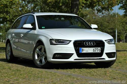

Themenstarteram 27. September 2008 um 15:16
Habe heute den Grill in glänzend umgebaut, der Aufwand ist nicht hoch, es sind 21 Schrauben insgesamt, geht sehr flott, habe für den Abbau ca. 20 Min gebraucht, da zum ersten mal dieses Modell abgebaut Zusammenbau geht schneller, unter 15 Min.
Der Grill hat inkl. MwSt. 100,- gekostet, mit Rabatt. Sonst glaube ich 120,-
Die Front sieht viel edler und schicker aus, hat sich gelohnt.
Leider kommt das auf den Bildern nicht so zur Geltung.
Wenn jemand eine genaue Anleitung braucht bitte melden.

Hat hier noch jemand Bilder von einem (möglichst schwarzen) 8K mit dem glänzend schwarzen Grill inkl. Chromrahmen?
Teilenummer vom Grill sollte die hier gepostete 8K0 853 651 T94 sein.

Mit PDC: 8K0 853 651 D
Ohne PDC: 8K0 853 651 B
Der S4 Kühlergrill in platingrau (ohne PDC) hat 8K0 853 651 B 1RR.

Einzig was ich kenne:
- schwarz-glänzend lackierter Grill von dem V6 mit Chrom-Rahmen
- grau-matt "stino" Grill mit Chrom-Rahmen
- grau-matt "stino" Grill mit Schwarz-Rahmen
- grau-matt S4 Grill mit Chrom-Rahmen
- schwarz-matt S4 Grill mit Schwarz-Rahmen
Bitte die Liste korrigieren bzw. ergänzen!

Der Grill in Schwarz/matt Schwarz mit der Teilenummer 8K0853651B / 8K0 853 651 B hat den eigentlichen Grill in (oh Wunder :-) matten Kunststoff und den Rahmen in Schwarz Chrom. Die Audi Ringe sind dabei aber noch Chrom glänzend! Wenn die auch Schwarz sein sollen muss Du sie lackieren lassen.
Die NSW Blenden sind vom Kunststoff her immer matt. Einige Leute lassen sich die Teile in Klavierlack Optik lackieren.
Schau mal bei mir ins Profil. Dort siehst Du den Grill in Schwarz/matt mit normalen NSW Blenden.
... und hier der schwarz glänzende Grill mit matten NSW Blenden...
