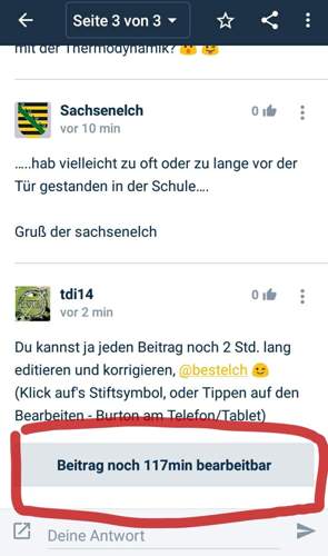

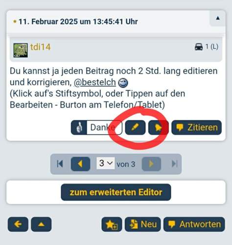

Du kannst ja jeden Beitrag noch 2 Std. lang editieren und korrigieren, @bestelch 😉
(Klick auf's Stiftsymbol, oder Tippen auf den "Bearbeiten-Button" am Telefon/Tablet)
Stift-Symbol
Beatbeiten-Button
