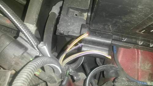

Hab sie ;-)
Waren natürlich gut versteckt!

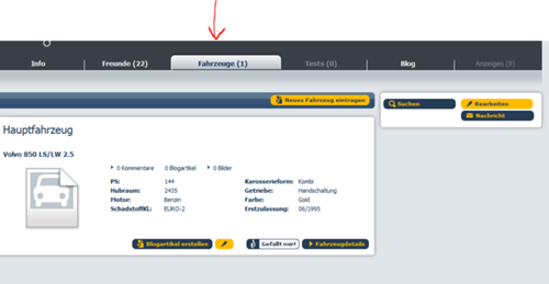

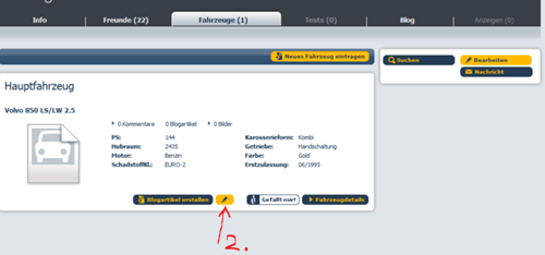

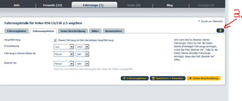

Hatte eben mal einen 'Selbstversuch' 😰😰 gestartet --> siehe Bilder
Profil-fahrzeug-loeschen-1
Profil-fahrzeug-loeschen-2
Profil-fahrzeug-loeschen-3
