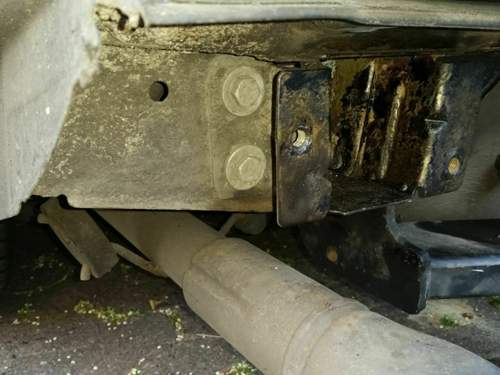

Heute hatte ich dann mal die Stoßstange runter. Die Demontage war wie beschrieben. Die langen Schrauben unterhalb der Stoßstange, dann links(vom Kofferaum) und rechts (von außen)eine Schraube. Dann die Nieten im Kotflügel. Komischerweise waren bei mir Schrauben. Das Bild der Stoßstangenghalter war erschreckend (Bild 1). In näherer Zukunft wäre die Stoßstange wohl von selber abgefallen.
Der Halter wird von einem Abstandblech gehalten, was auch etwas angerostet war (Bild 2). Diese Blech wird durch vier Schauben gehalten. Ich hatte die Schrauben alle ab, aber der Abstandhalter ging nicht ab. Auch nicht mit leichten Hammerschlägen. Ist das Ding noch anders befestigt. Hat jemand eine Ahnung, wie man das Blech ab bekommt?

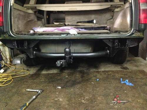

Welchen HALTER meinst du? Schau mal mein Bild an, das was du da siehst (abgesehen von der AHK) ist alles fix, also die Rahmenkonstruktion.
PS: die neuen Konsolen und auch alles rundum würde ich fest einsprühen, die rosten sonst gleich wieder. Kauf die Seilfett oder so und spare damit nicht...
in meinem Fall hab ich alles manuell entrostet, dann Epoxyrostfrund (BRUNOX) mit dem Pinsel paar mal aufgetragen - dann UnterbodenSteinschlagschutz aufgetragen - das ist dann auch schön schwarz. Zum Schluss noch Seilfett drüber...

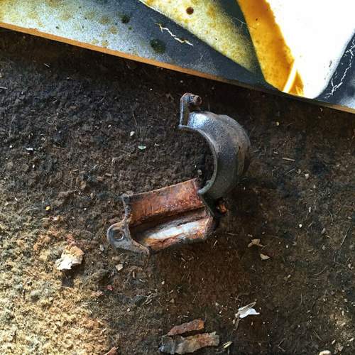

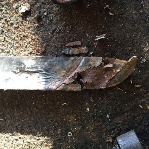

PPS: wenn du schon dabei bist nimm auch gleich das Blech(bzw. uu. auch das zweite Blech) vom Tank runter - die sind meist auch ganz schön vergammelt. Uu. lässt es sich bei dir noch retten - genau so wie die Halterung des Tankstutzens (siehe zwei weitere Fotos). Wenn es nicht wir bei mir schon durch ist kannst das behandeln und hast auch wieder Ruhe

Ich meine das Blech, auf denen die Konsolen verschraubt sind. Dieses Blech ist ja auch mit 4 Schrauben an der Karossierie befestigt. Ist wohl so eine Art Knautschpuffer. Löst man die Schrauben, geht dieses Blech trotzdem nicht ab.
Ich kenne das Blech nicht, welches du beschreibst!
Schau mal meine Bilder - da sieht man davon auch nichts.
