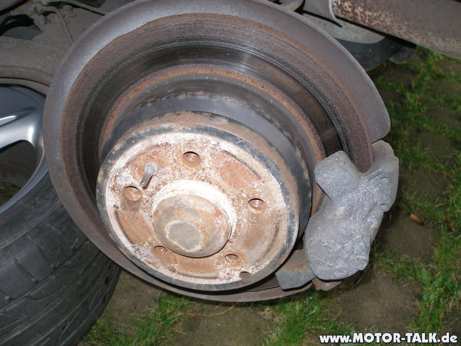

Hallo! Hab nen 854 T5 (italy) und wenn ich recht zügig fahre (sagen wir über 100) und dann leicht bremse dann stottert er stark also eher kann man es als ein Holpern beschreiben. Weiß einer woran das liegen kann?

könnten mehr oder weniger stark verzogene bremsscheiben sein
Hilft Dir das weiter ?

Zum Rütteln der Scheiben. Können tatsächslich verzogen sein (ist oft bei billigen Herstellern), aber auch  Einbaufehler.
Ganz besonders sollte darauf geachtet werden, dass die Radnabe vor der Montage der neuen Scheiben gründlich gereinigt bzw. entrostet wird. Hier spielen Millimeter eine große Rolle.

Mal so zum Thema "verzogene Bremsscheiben". -Das GIBT ES NICHT. Was da passiert und wodurch die Vibrationen beim Bremsen (spürbar im Bremspedal und teilweise sogar im ganzen Auto) kommen ist folgendes: Wenn man eine Bremse stark belastet, teilweise eben auch stärker als vorgesehen (eine seeeeehhhhhr dehnbare Sache...), dann kommt es durch Erwärmung und partielle Überhitzung zu Materialübergängen zwischen Bremsbelag und Scheibe.
Um es zu veranschaulichen: Kleinste Teile des Bremsbelages "verbacken" mit der Scheibe. Dadurch entstehen Höhenunterschiede von Hundertstel Millimetern, die dann zu den o.g. Schwingungen führen. Abdrehen der Scheiben kann etwas bringen, muss aber nicht. Da es (hab die Details nicht mehr im Kopf) an den Übergangsstellen auch zu Material/Gefügeveränderungen kommt, besteht die Wahrscheinlichkeit, dass der quasi behobene Effekt wieder auftritt. Und zwar an der selben Stelle.
Irgendwo hab ich auch noch einen Text dazu herumfliegen, es gab mal diverse Untersuchungen zu diesem Phänomen und Kernaussage war die von mir dargelegte.
Was aber -gerade beim Bremsen- auch noch als Ursache für das Schütteln in Frage kommt, sind die Lager und Buchsen der Querlenker, oder sogar die Spurstangen. Wenn da Spiel drin ist, dann reichen die Anregungen der Aufhängung beim Bremsen aus, um ein instabiles Verhalten hervorzurufen.
