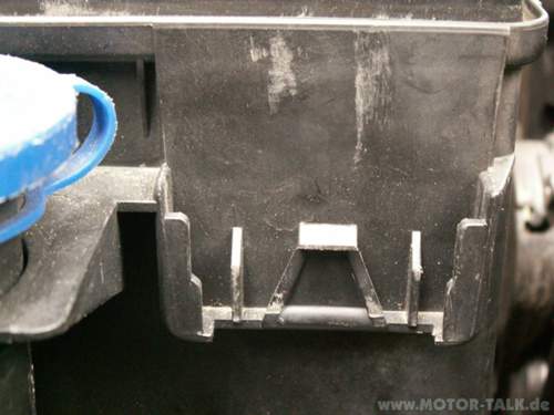

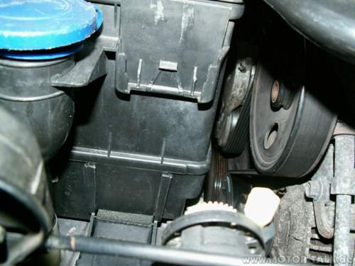

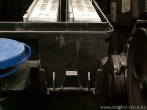

ist es "menschenmöglich' vorstellbar, dass es 95er 850 20V 2,5l -mit-ohne- (ich liebe den Ausdruck 😛) jeglicher OBD-II Buchse oder Blinkbox gab/gibt 😰😕; mir mangelt's da an Beidem offensichtlich (siehe Bilder).
Evtl. hat einer der Vorbesitzer die Blinkbox da "abgeraspelt" und deren Zuleitungen verschwinden lassen😠)
Nein, ich habe kein Münzfach - der (nutzlose) Zigarettenanzünder ist auf der Fahrerseite der Konsole.
Der letzte Vorbesitzer meinte, die "🙂" Werkstatt hätte beim letzten Ölwechsel vergessen den 'Service' zurückzustellen - also ist diese nette Lampe auch immer an, anfangs (geht ja nach 'ner Weile wieder aus), wenn man startet. Vielleicht hatte der "🙂" ja gar keine elektronische Möglichkeiten, da der Kram überhaupt fehlt 😕
Pict2551
Pict2552
Pict1049
Komisch... ja, es müsste 95er ohne Blinkbox geben, dann aber frühestens ab Bj 08/1995 (Mj96).
Teilweise gabs Modelle aus der Übergangszeit mit Blinkbox und OBD2 Anschluß, aber keins von beiden?!
Schau mal vielleicht bisschen nach unten, die Blinkbox ist da nämlich nur eingehängt... vielleicht hat einer der Vorbesitzer die aus Versehen runter geworfen.
Ooops; sorry ... wollte Obiges eigentl. in --> Blinkbox OBD-II für VOLVO 850 1996-1998 selbst gebaut <-- posten (hab mich wohl 'verklickt'😉.
O.K., Beides vorhanden wäre ja auch nicht unübel 🙂 ; bei mir baumelt in dem ganzen rechten Vorderbau dieses Mai-95er nix herum ... meine auch, am Kabelbaum zur ECU-Box etc. nix 'Auffälliges' gesehen zu haben; is scho seltsam 😕
