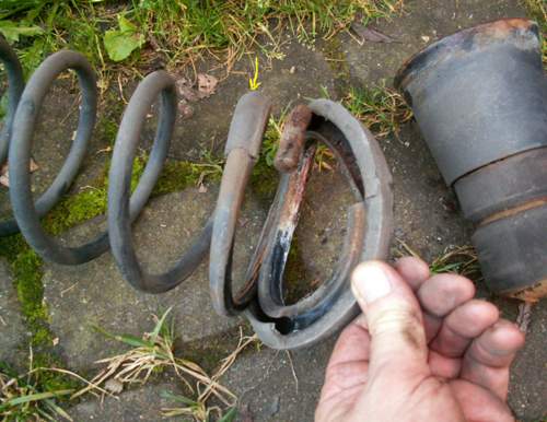

Geschätzte Elch-Gemeinde,
ich bin am wechseln der hinteren Federn, etc.
In meinem Einkaufswagen sind dann auch solche Gummi-Halbringe gelandet.
Beim Ausbau ist mir auf einer Seite auch so ein Teil entgegengekommen, aber:
Ich weiß nun nimmer wo genau die verbaut waren !?
Dem Durchmesser nach ja wohl eher oben.
Ich hätte sie jetzt direkt unterhalb des Gummi-Federteller installiert...
Weiß es jemand evtl. genauer, oder gar besser ;) ?
Vielen Dank vorab,
Schöne Grüße,
Jo

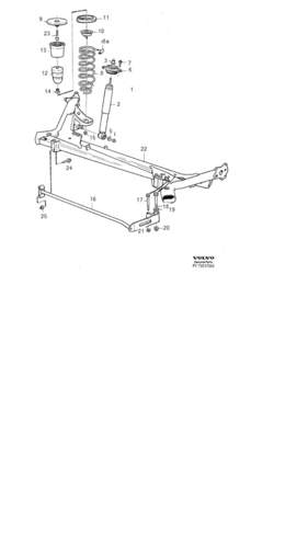

Vielleicht hilft dir das....
//https://www.volvopartswebstore.com/showAssembly.aspx?...
Themenstarteram 11. Juli 2023 um 17:11
vielen Dank für den Hinweis, da ist tatsächlich eine Explosionszeichnung der HA zu finden.
Allerdings sitzt das Teil demnach an der obersten Federwindung, wo ja eigentlich auch der Gummiteller sitzt.
Aber Danke nochmals für den Link, da kann man doch einiges finden.
Grüße,
Jo
Explo HA

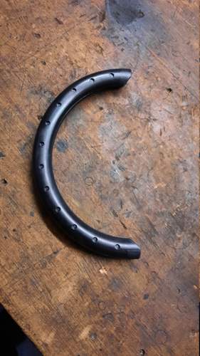

Das Teil stammt von einem P26 , die p80 Baureihe hat so einen Schutz nicht verbaut , der gezeigte Gummi Ring in der Zeichnung ist die oberen Federauflage dadrüber sitzt der federteller .

P26 meinte ich den V70 II , P80 wäre 850 / S, V C 70 . Wie gesagt der Feder Schutz stammt vom v70 II / S60 . Ich habe mir die Teile immer besorgt bei tieferlegungsfedern. Da wird wohl der Vorbesitzer mal die Teile rein gefummelt haben denn original waren die nicht verbaut auch nicht bei nivomaten .

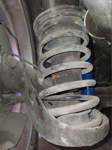

Mein C70 Cabrio hat die auch verbaut (Mj01). Auch original Federn. Kann sonst mal schauen auf welcher Windung.

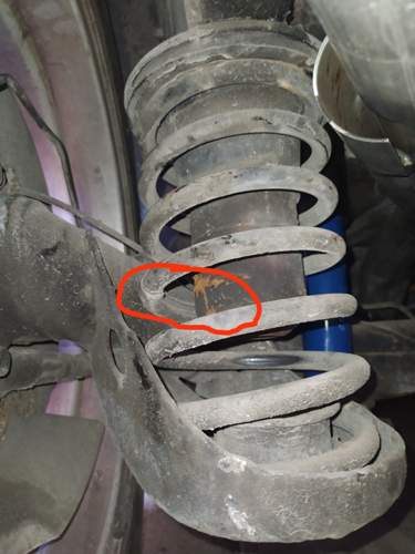

Ist relativ weit unten, hab das jetzt nicht gereinigt, müsste aber zu erkennen sein?. Der Wagen ist zwar mittlerweile in (meiner) 6. Hand, war aber langjährig auf ein Volvo Autohaus zugelassen. Denke das Ganze soll bei massiven Einfedern/ durchstoßen des Fahrwerk auch etwas dämpfen, ähnlich wie die Anschlagpuffer, anders kann ich mir das nicht erklären.
Ich klinke mich noch einmal ein , es geht um das Teil aus dem Bild , das stammt vom P26 das Sitzt auch nicht so gut und stramm wie die gezeigten Gummiringe von den Federn des c70 von dir . Aber trotzdem kann man die natürlich verbauen schadet ja nicht .
Themenstarteram 16. Juli 2023 um 7:35
@ProfiAmateur
super, vielen Dank!
Dann werde ich das Teil mal weiter nach unten schieben :)

Moin, bei meinen ehem. NIVO-Federn (gelb) waren die original oben.
Ein NIVO hatte geleckt, daher beide gegen normale Gasdruck getauscht (vor X-Jahren).
Vielleicht gab's die nur mit den NIVOs.
