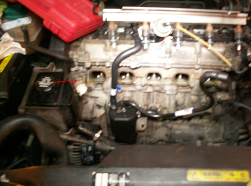

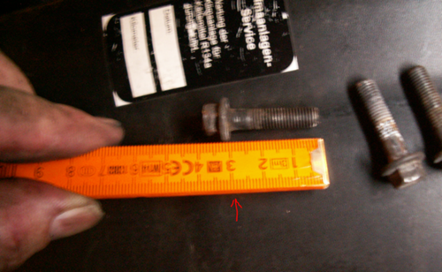

Nö; brauchst dort nur einige Verlängerungen, um an die untere linke Schraube zu kommen.
Die Schraube der unteren Auflage am Motorblock (letzte Bilder) ist etwas problematisch zu erreichen;
soweit ich noch weiss von unten, mit Kreuzgelenk.

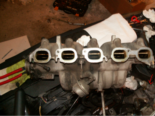

Nach echt anstrengender Schrauberei ist die Ansaugbrücke runter.
Die Ölfalle ist völlig zu und und nicht mehr zu gebrauchen.
Ich werde den Kühlmittelsensor, den Kurbelwelllensor , den Drosselklappenpoti erneuern, natürlich auch die Ölfalle und dann alle wieder zusammenschrauben....werde berichten ob und wenn ja was sich getan hat!
