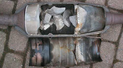

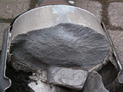

@Tugmaster
der rasselt eben nicht. Das ist ja das Problem. .....
.. nur mal so .. als "rassel" Beispiel
Pict4648
Pict4651
Pict4652

Das mit dem Poti von der Drosselklappe müsste doch eigentlich im Fehlerspeicher hinterlegt werden, oder?
Wenn ich die Bilder vom Kat sehe, verstehe ich auch warum der Kat so klingt, wie er klingt. ;-)

So nen kat hatte ich auch schon - man kommt nicht mehr wirklich gut voran...
dann werde ich mal so einen Drosselklappensensor besorgen. Kostet ja nicht die Welt. Dann noch die Tage mal das Testgerät anschließen und den Kat ab.

Außer beim kat, der setzt keine Fehler, der stirbt leise.

jetzt ist es raus. Ich weiß nun auch, warum die MKL an war. Die Lambda-Sonde hatte falsche Werte bekommen, denn die Sonde ist wieder an.
Nachdem ich gestern mit einem Kumpel alle Einspritzdüsen nochmal getestet habe, Drosselklappenpoti gemessen und einige andere Kleinigkeiten getestet habe, habe ich zum Schluß den Auspuff ab Krümmer abgeschraubt.
Hehe, den Sound WILL ich immer. Jedenfalls konnte ich den Motor problemlos bis über 5000U/min hochdrehen. Naja, die MKL ist nun wieder an. Ist aber auch kein Wunder. Dann Auspuff wieder dran und die Schraube aus dem Auspuffrohr gegenüber rausgedreht, um ein wenig Druck rauszunehmen.
Was soll ich sagen.....er dreht wieder. Natürlich nicht so wie normal, ist aber egal, da das "Loch" im Auspuff noch zu klein ist. War jedenfalls ein Unterschied wie Tag und Nacht "freu"!!!!!!!!!
Eben gleich einen kompletten Auspuff für den Elch bestellt. Dann muss ich jetzt nur noch ein paar Hitzeschutzbleche auftreiben, da die schon ein wenig angegangen sind.
Vielen Dank an Euch alle und die, die auf den Kat getippt haben: !00 Gummipunkte ;-). Halte Euch auf dem laufenden, wenn alles wieder zusammen ist.
