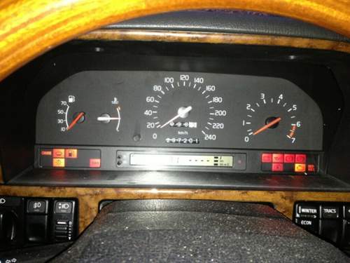

Habe mal eine Frage. Ich habe mein Kapital um einen Volvo reicher gemacht . Was es für einer ist steht im Betreff.
Ich habe 2 Fragen.
Während der Fahrt und betätigen des Tempomats... Passiert NICHTS! Kein Lämpchen im Display oder halten der Geschwindigkeit 😮!
Sobald ich ihn bei mir habe Checke ich mal alle Sicherungen, habt ihr noch eine andere Idee woran es liegen könnte?
Das 2. sind die Sitzheizungen. Wenn ich die Schalter der Sitzheizungen betätige, leuchten diese zwar auf, aber es wird auch nach 15 nicht warm am Mors 😁!
Hier auch wieder Sicherungen , und nun meine Frage: Kann es auch hier andere Fehlerquellen geben außer die Sitzheizung im Sitz selber? (Beide gehen nicht).

Die Pedalschalter verstellen sich mit der Zeit. Pedal mit einer Hand runterdrücken und mit der anderen Hand den Schalter auseinandeziehen. Pedal langsam kommen lassen. Nun stellt sich der Schalter automatisch ein.
Unter dem Sitz ist die Verkabelung zum Thermostat. Dort führen zwei Kabel hin. Durch die Schuhe der Hinterbänkler werden diese Kabel gerne ausgesteckt bzw abgerissen
Hi, bei mir ging der tempomat auch nicht. Ursache war der elektrische Kontakt am Sensor vom Kupplungspedal. Kann man aber mit einem einfachen Ohmmeter ausmessen. Herausziehen ist sicher auch eine Fehlerquelle. Ich hatte vorher einen audi 100 avant da war der Sensor am Bremspedal einfach undicht wegen verhärteter Dichtung.
Falls das alles ok ist, dann kann's natürlich noch am Relais (Steuergerät) liegen. Da hätte ich noch eines in meinem Fundus.

Tempomat: zu 90% (wie eigen schon schrieb) sind es die Pedalschalter. Haben viele der Volvos.
Zur Sitzheizung: Auch da hat Micha recht. Das deckt sich mit den Erfahrungen, die ich in der Schrauberhalle mache. Im simpelsten FAlle Kabel wieder aufstecken und alles funktioniert wieder. Ansonsten kann man noch den Thermostaten prüfen. Der gibt ein hörbares "knack" von sich, wenn er durchschaltet (auch solo - ohne Kabel dran). Ein Feuerzeug hilft dabei 😉

Zeichnet sich die Stellung der "Kolben" in den Pedalschalltern so ab, das wenn man fährt nicht mal ein Lämpchen im Display aufleuchtet (bei drücken am tempomat lenkstock)? Sprich , das gar kein Kontakt im Schalter stattfinden kann und somit nichts im Display angezeigt wird?
Habe das Gefühl es war wie , "Elektronisch" Tot 😁
Im 850 gibt es keine Bestätigungslampe das der Tempomat aktiv ist die gab es erst ab MJ99. Mann kann die nachrüsten mit dem Symbolstreifen aus dem 99er Tacho.
Bei mir ging das nachgerüstete Tempomat auch nicht und es war letzendlich eine vergamelte Vakuumpumpe. Aber idR liegt es an den Pedalschaltern. Als letztes würde ich das Relais verdächtigen.

Guck dir zuerst die Pedalschalter an. Dabei kannst du auch gleich sehen ob die Vakuumschläuche überall drauf sind.
Was ich auch mal hatte: Werkstatt har irgendwas an der Gasanlage bei einem V70 LPT AWD gemacht und dabei den Schlauch von der Vakuumpumpe abgemacht und nicht mehr drauf danach.
Die Pumpe sitzt genau unter der Batterie.
Ach so und bei 3 x70 Fzg hatte ich Kabelbrüche am Lenkstockschalter warum auch immer. Da lies sich das Teil auch nicht einschalten.
