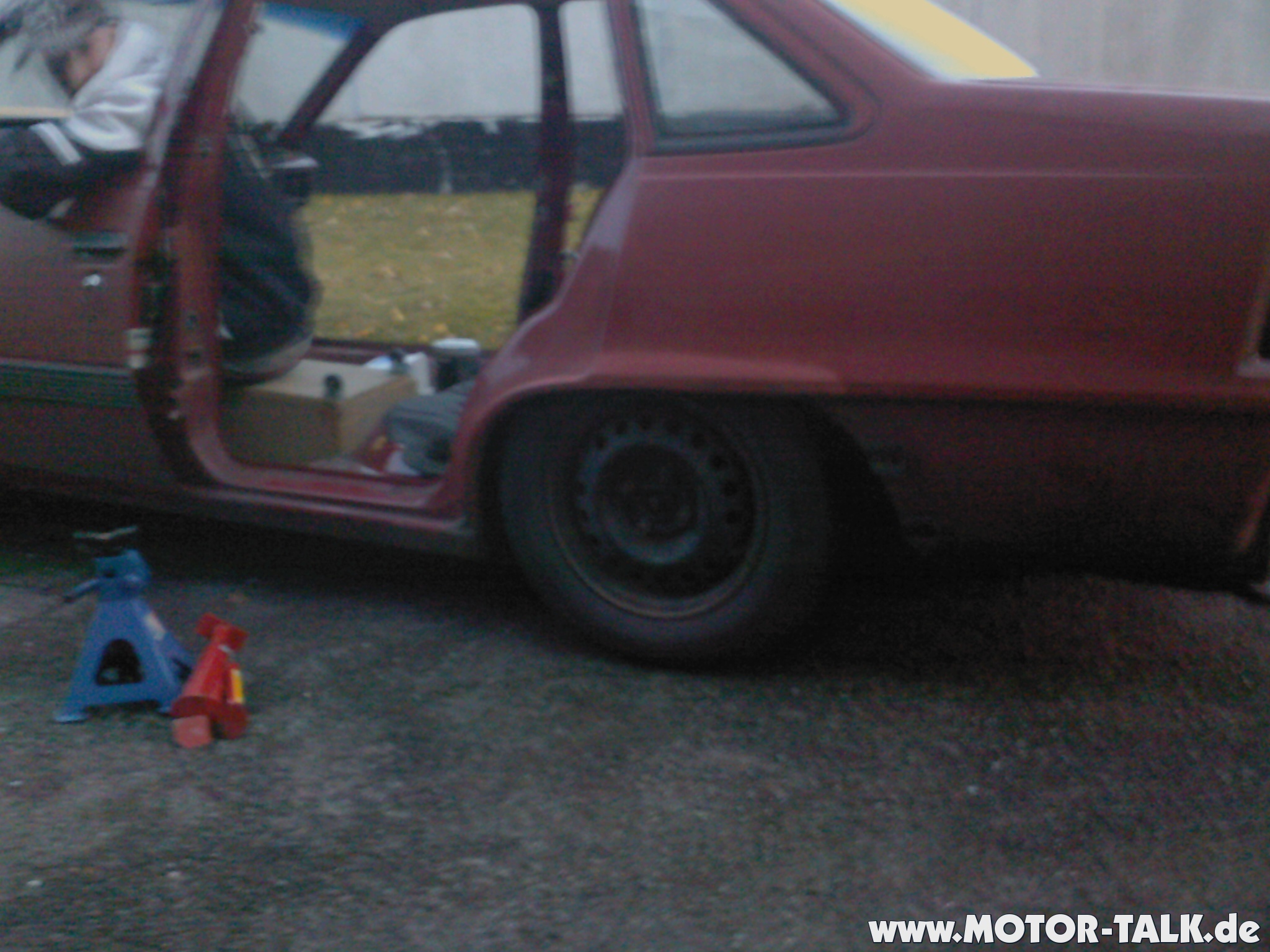

80er Federn + Tieferlegungsfederteller an VA Kadett E! Geht das ?
Hallo wollte wissen ob diese Kombination hier jemand am Kadett E verbaut oder evtl ein Bild hat?
Weis jemand ob das noch einigermaßen fahrbar ist
Mfg

Habe 80/60 Fahrwerk drin und 9jx16 ET 15 mit 215/40/16 Vorne und Hinten 10jx17 ET 20 mit 245/35/17.
Tiefer kommst du wenn du die Federbeine Preßt
http://img.webme.com/pic/n/nuschnusch/2154_userid_5971.jpg
http://img.webme.com/pic/n/nuschnusch/3291_userid_5236.jpg

Schau mal auf dem Bild wenn man es ordentlich macht sieht es kein Mensch (TÜV)
wirst kein Federweg mehr haben ,der Wagen wird auf den Gummis liegen,eher auf Gewindefahrwerk umbauen.fahren wird der sich nicht gut lassen,weil du kein Polster unter den Dämpfern mehr hast und er bei Bodenwellen durchschlägt.gr.possmann
Also ich habe bei mein 80/60 er Fahrwerk immer noch etwa 5 mm Federweg, ich habe dies Kombination so seit 6 Jahren, wenn ich aber ein 70/60 er Fahrwerk einbaue und die Federbeine noch mal 15 mm presse ist immer noch ein Federweg von 15 mm hast dann aber ein 85/60 er Fahrwerk durchs pressen.weis du was ich meine ??

Das ist ja lebensgefährlich. Die gesamt Fahrerksgeometrie wird dadurch komplett verworfen. Tiefer um jeden Preis?
Eine Tieferlegung um mehr als 60 mm ist eh schon hart an der Grenze, da der Restfederweg nur noch bei ca. 3,5 cm liegt. Bei 80 mm ist also ein Restfederweg von o,5 cm vorhanden. Spricht an sich schon für ein recht sportliches Fahrwerk, oder eher für einen Abflug beim nächsten Zebrastreifen.

Wenn man nur 15 mm Preßt bekommt man die Antriebswellen auch noch gut dran vorbei und es schleift auch nichts.
M an wenn ich euch höre,5mm Restfederweg,das ich nicht lache.Wenn ich der freundliche Helfer wäre,würd ich euch die Kiste sicherstellen.
Was macht ihr in einer langgezogenen Kurve,hohe Geschwindigkeit,wenn Bodenwenwellen kommen,wenn der vorne auf block geht,hebelt er die Hinterachse diagonal aus,soll ich euch im Krankenhaus besuchen,oder schlimmer?
wozu sind denn die Federn und die Dämpfer,wegen mir Domstrebe,Querlenkerabstützung den da? um das Fahrverhalten und die Strassenlage zu verbessern.wenn der wagen bei jedem Gullideckel vorne auf Block geht was hat das mit einem Fahrwerk zu tun.
Dann muss man halt in ein Gewindefahrwerk investieren,mindestens 5cm Restfederweg,Konidämpfer,wo das Bodenventiel geändert ist,damit der Wagen beim eintauchen genügend dämpft.mit Schiki miki Teilen geht das nicht,es ist nicht immer sauhart und Tief auch gut zu fahren,wenn der Wagen vorne auf Block geht,schiebt er über die Vorderachse,wenn man dann das Gas wegnimmt,wer will dieKarre wieder einfangen.

also wenn du jetzt ein Fahrwerk nimmst was 40/40 mm Ist und die Federbeine um 15 mm Preßt hast du ein Fahrwerk von 55/40 mm also hast du immer noch ein Federweg von 45 mm , aber bleib du bei deinen 50 mm Federweck, ich habe wie gesagt noch nie Problehme mit meinem 80/60 mm Fahrwerk gehabt.
Bei einem Gewindefahrwerk wirst du auch keine 50 mm Federweg haben, aber ich höre jetzt auch auf in diesem Thema zu schreiben, ich habe auch nie gesagt das er es machen soll es muß jeder selber wissen was er macht,
ein bekannter fährt seit 5 Jahren so rum mit 60/60 mm Federn und 15 mm Gepreßten Federbeinen er hat noch nie Problehme gehabt.
