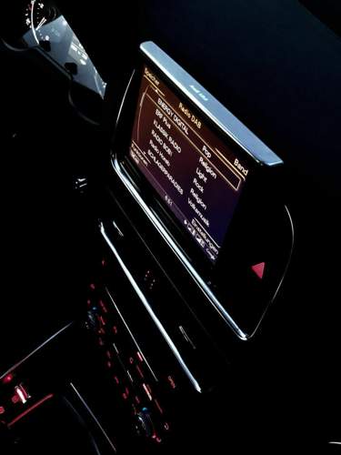

Hi ihr, hab da eine Idee. Es gibt im Audi Regal ein 8" Display was am A4 A5 A6 und Q5 MMI 3G high oder 3GP funktioniert die einzige Frage ist wie man das etwas größere Display vernüftig aber doch neuen Wind bringend installiert.? Hat sich mit dem Thema schon einmal irgend wer beschäftigt? Oder hat auch Interesse daran.
Hier mal ein Bild wie es aussehen könnte.
Das alte Design mit dem integrierten Display war einer der Hauptgründe für den Q5 und gegen den Q3.
Ich finde diese aufgesetzten Mini-iPads grausig.

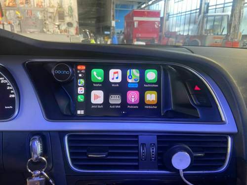

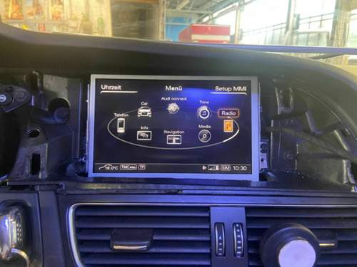

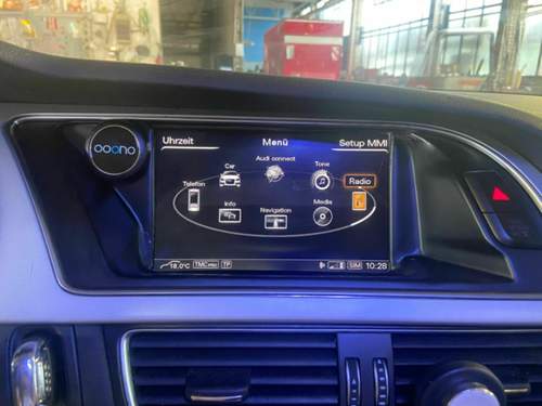

Hallo
Ich habe es geschafft endlich fertig 8 Zoll a8 Display in der Orginal Position des a5 verbaut zusätzlich umgerüstet auf mmi3g plus und CarPlay Modul verbaut
