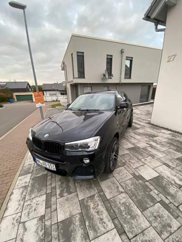

Ich liebe sportliche Autos und möchte das irgendwie kombinieren. Habe jetzt einen BMW X4 Baujahr 2015 mit 115.000km gefunden der mir optisch sehr sehr zusagt.
Konnte ihn von 28k auf 25k handeln und es würde wahrscheinlich nichts im Weg stehen. Jetzt haben sich einige Kollegen den Kopf geschüttelt und meinten das, dass Fahrzeug viel zu alt und viel zu viele km hätte um noch lange zu halten. Da gebe es jüngere Fahrzeuge für den Preis und Ford Edge etc. Andere meinten das ich mit dem Fahrzeug nichts falsch machen würde und es sich lohnen würde Qualitäts technisch.

Ist es ein Diesel oder Benziner? Bilder zeigen M-Motor? Mal ei paar Daten.
Diesel 258 PS

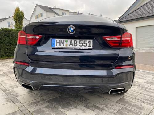

Ein 258PS Diesel hat aber 2 runde Auspuffendrohre auf der linken Seite, genau wie der 313PS Diesel....... Bist Du Dir sicher, dass es ein Diesel ist?
Ja ist ein Diesel, so wurde es mir gesagt. Ca. 401€ steuern im Jahr.

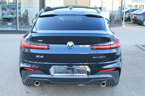

Hallo drii, möchte dich nicht verunsichern, fahre einen X4 3l diesel mit 286 PS Baujahr 05/2021. Der hat 2 runde Endrohre für die Abgasanlage. 1xlinks und 1xrechts. Auf Deinen Bildern sieht die Abgasanlage aus wie bei dem 3l Diesel aus meiner Baureihe mit 340PS. Hat aber auch nur 6 Zylinder. Ob es den X4 jemals als 8Zylinder gab kann ich dir nicht beantworten. Auf jeden Fall hat der Vorbesitzer einiges an der Fahrzeug im Heckbereich "basteln" lassen.
Gruß und drücke dir die Daumen, dass du die richtige Entscheidung triffst.
Hallo drii, hier noch ein Bild vom Heck meines X4. Gruß
-20
Das ist aber kein F26.......

Hallo Rammy, danke für deine Aufmerksamkeit. Ich habe auch keinen einzigen in der Form gesehen. Der Verkäufer schrieb noch Facelift dazu, könnte es das sein? Gefällt mir aber sehr gut :)
