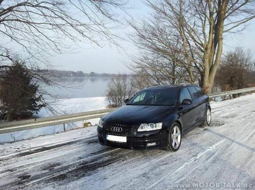

Hallo leute,
hab ein 3.0 TDI Quattro Modell 2010
Frage: hab 8,5*19 ET 35 Felgen gekauft welche reifengröße soll ich kaufen?
245/35 R19 oder 255/35 R19 damit auch nichts schleift und so....
danke schonmal....
