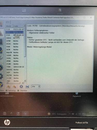

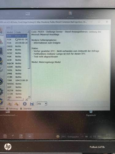

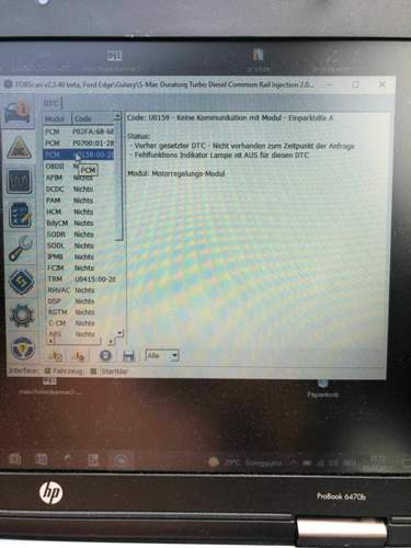

So wie versprochen hier die Meldungen aus forscan.
Habe sie mit Absicht nicht rausgelöscht so dass die Kiste direkt zu Ford geht nach Rückkehr.
Kannst Du bitte auch noch den Batterie Lade Stand auslesen und posten? Die U- Fehler sind bei meinem aufgetreten als sich meine Batterie verabschiedet hat.
Meinst du nicht das der Ladestand mega verfälscht ist nach 700km autobahnfahrt?
Sollte dann eigentlich perfekt am Maximal Ladestand liegen. Wenn nicht... dann mal BMS resetten, ein paar Stunden warten und noch mal messen.

BMS wurde vor 2 Wochen von Ford resettet seither läuft zumindest mein Start / Stopp wieder zuverlässig.
Ich werde bei dem Wagen nichts machen außer auslesen.
Dafür habe ich ja schließlich einen Wagen der noch voll in der Garantie liegt…
Der wird wegen jedem pups in die Werkstatt geschoben, mit schriftlichen Belegen über durchgeführte arbeiten.
So dass da nichts aus der Garantie raus geschoben werden kann.
Das mir der Doku ist immer gut. Wenn Start:Stop läuft dann ist meine Vermutung hinfällig, das Steuergeräte wegen mangelnder Stromversorgung „austicken“
