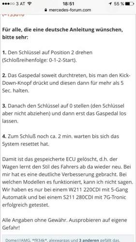

Mit einem 7g Tronic reset es mal versuchen.
Hat einer schon Erfahrung mit dem resten?
War vor 2 Jahren nach der von Dinara geposteten Anleitung vorgegangen; das hatte bei mir zumindest keine Wirkung gezeigt. Habe schon Widersprüchlichstes darüber gelesen.
Mein Ansprechpartner bei MB hat nämlich gelacht als ich ihm davon erzählt habe, deshalb gibt es Leute, die es gemacht haben und es danach besser war ?
Bringt nicht lange was. Und auch nur gegen Schaltrucke im warmen Zustand.(zumindest bei mir)

RESET habe ich auch selber gemacht, warum lachen? Es funktioniert aber nur ein paar Tage dann ist wieder zurück.
