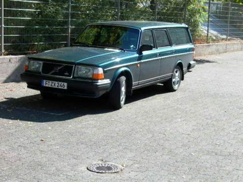

Warum gibts von deinem Schweden keine Fotos?
...leider nur Vergangenheit. Aber ich trauere ihm heute noch hinterher. Suche im Moment ganz gemächlich nach einem. Irgendwie fehlt mir der Schwede. Vor allem aber sind sie mittlerweile wirklich eine Schmeichelei für das Auge. Moderne Autos mögen viele Vorteile haben, aber schön sind sie wirklich nicht. Mal sehen was die Suche so mit sich bringt :-).
LG
Themenstarteram 11. Januar 2011 um 23:01
ooh wie schön! Da lacht das Herz... Was ist denn mit dem guten Stück passiert?
...er ist in gute Hände gekommen. Ein Volvo Mechaniker hier in Frankfurt hat ihn gekauft. Das war auch Bedingung. Er sollte nicht nach Afrika oder sonstwo verheizt werden. Ich war zu der Zeit noch Student. Hatte also viel Zeit aber wenig Geld und er brauchte allmählich ein paar tiefgreifendere Reparaturen, die ich mir damals einfach nicht leisten konnte. Weil mir auch noch der Platz gefehlt hat um ihn vorübergehend unterzustellen, habe ich ihn weggegeben. Dumm, das weiß ich jetzt....aber naja, man lernt und macht dabei auch leider manch einen Fehler. Hingen halt wirklich viele Erinnerungen dran...vor allem die ersten Gehversuche hinterm Lenkrad als Pimpf, der kaum drübersehen konnte und so weiter :-). Einen zuverlässigen fahrenden Untersatz für 320.000 km und 17 Jahre gewinnt man halt auch irgendwie lieb. Nüchternen Dienstwagenfahrern nicht mehr wirklich beizubringen, aber es ist einfach so.
