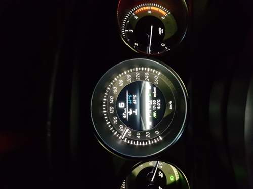

Meine Fahrweise ist dieselbe.
Und genau "5 gang 50kmh" in die Stadt passt nicht.
Manchmal bin ich sogar auf dem 6 Gang beim ca. 55 kmh mit ca. 1000 rpm.
Ja, das Auge freut sich wenn 5,9L / 100Km auf dem KI sieht.
Ich hatte früher w212 mit 5 gang Getriebe.
Passte es mir besser.
Vielleicht soll ich auf S in die Stadt fahren.
by the way
Woher hast du so ein schönes KI? 🙂 ( ich meine Gang-, Kühlmitteltemperatur- und Öltemperatur-anzeige) 🙂
Hängt vom BJ vielleicht?
