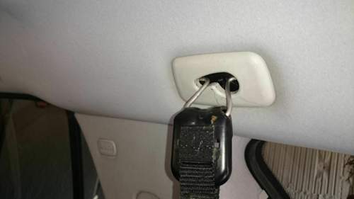

habe bei meinem W163 die Notsitze nachgerüstet und möchte gerne diese am Himmel aufhängen.
Die notwendigen Befestigungen habe ich heute gekauft.
Nun die Frage an welcher Stelle werden diese reingeschraubt.
Der Hacken hat eine Spitzzaufende Schraube darauf.
Ist unter dem Himmel Gewinde dafür vorgesehen?

Themenstarteram 7. März 2016 um 19:11
habe anhand der oben gezeigter Anleitung beim Freundlichen die Teile kaufen wollen, die hinter dem Himmel sitzen.
Dieser konnte mir leider ohne einer Teilenummer nicht weiter helfen.
Hatte dann die Idee auf dem Schrottplatz einfach die Teile von irgend einem Benz auszubauen.
Leider waren bei sämtlichen Modellen die Teile direkt in die Karosserie geschraubt.
Sowohl beim Benz als auch beim Chrysler.
Seit dem habe ich das Thema aufgrund der Kälte nicht weiterverfolgt.
Ich werde wohl einfach Löcher in den Himmel schneiden und dahinter Metallplatten mit Bohrung reinlegen, oder so in der Art. Also selber etwas basteln.
Die Sitze hängen bei mir übrigends in den Ösen fürs Trennetz.
Einfach die Kunststoffblende abmachen (hängt dann an so einer "Plastikschnur" und die Haken rein. Geht also auch, kann allerdings rausspringen und runterfallen (was natürlich auch schon passiert ist) Also nur als Notlösung verwendbar.

Themenstarteram 1. Oktober 2016 um 12:38
so, nach langem hin und her möchte ich kurze Rückinfo geben...
Der freundliche war weniger bereit mir eine Schablone zu geben. Musste erst ein mal einen suchen, der da gewillt war zu helfen und tatsächlich einen gefunden.
Unter dem Himmel gibt es Gewinde, ca. 16cm hinter dem "Universalhacken" und zwei Löcher für die Aufnahme vom Hacken, damit diese in Position bleibt.
Kann jedem empfehlen die Ösen nachzurüsten.
Das Einhängen in der Aufnahme für Trennentz ist leider zu unsicher, da immer wieder rausfällt.
Ich habe mir aus va Draht zwei Ösen angefertigt und diese eingehängt. Bis jetzt halten diese super.

Themenstarteram 21. November 2017 um 10:37
Zur Info, ich müsste noch die Schablone irgendwo bei mir haben im PDF Format (also per Mail).
Damit war es dann ein schon fast ein Kinderspiel um die original Einhängeösen zu befestigen.
