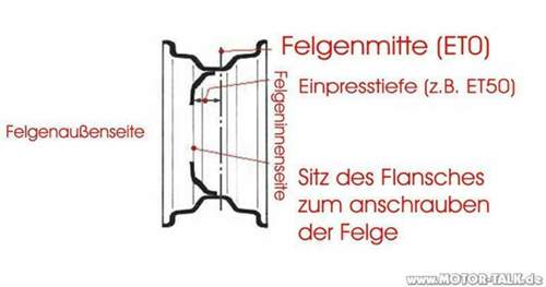

Wikkipedia sagt:
Mit Einpresstiefe (oder auch ET) – bei manchen Felgenherstellern auch „IS“ oder "Offset" – eines Rades wird der Abstand zwischen der Felgenmitte (gemessen zwischen den Felgenhörnern) und der inneren Auflagefläche der Felge auf der Radnabe, gemessen in Millimetern, bezeichnet. Die entsprechende Auflagefläche des Fahrwerkes befindet sich entweder an der Bremstrommel oder an der Bremsscheibe. (Anschaulicher erklärt: wird seitlich neben dem Auto stehend auf das Rad geschaut, dann bedeutet Einpressen, die angeschraubte Felge in Richtung Fahrzeugmitte
800px-einpresstiefe
