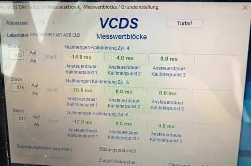

Hallo habe eine frage habe die injetoren gewechselt alle 6 muss mann die anlernen oder so?
Wenn wie?
Vielen dank voraus

@Yusuf10 schrieb am 13. Dezember 2020 um 15:31:11 Uhr:
Da sind die aktuellen werte ist das in Ordnung so?

Themenstarteram 18. Dezember 2020 um 19:46
Was empfiehlt ihr jetzt für mich?
Liegt ein Defekt vor oder gehst du jetzt nur von den MWB 72-77 aus?
Wenn du Zweifel hast, mach einen Test der Rücklaufmengen oder beanstande die Werte bei der Garage. Dann sollen sie dir erklären, wie sie das sehen. Du kannst ja vorschlagen, dass die Injektoren ausgebaut und auf einem Prüfstand gecheckt werden.
Ich persönlich würde, wenn sonst keinerlei Defekte/Probleme/Anzeichen/schlechte Gefühle usw. vorherrschen, einfach weiter fahren. Wobei mich die -0,80mg/h auf Zylinder 4 und die 0,56mg/h auf Zylinder 2 (Leerlauf nehme ich an) stören würden. Aber das kann dir sicherlich der Meister erklären :)
@Yusuf10 schrieb am 18. Dezember 2020 um 20:46:59 Uhr:
Neoelektric hat recht. Zuerst an die Werkstatt und die sollen Checken, ob die Injektoren in im Arbeitsbereich liegen.
Sind die Werte eingehalten, ist alles gut.
Wenn nicht, sollen Sie Vorschläge machen wie es weiter geht.
Ziel ist das die Injektoren richtig arbeiten, sonst wirst du nicht froh.

Wenn kein Starterabwürgen (bei noch warmen Motor) auftritt, das Abgas nicht raucht, es keine deutliche Ölverdünnung (Ölvermehrung/ Ölpegelanstieg) und keinen auffälligen Motorlauf (ruckeln) gibt, dann fahre die Injektoren weiter.
Meiner begründbaren Meinung nach ist vorallem die Ölverdünnung problematisch und sollte stets mit Argwohn betrachtet werden. Das ist einer der Hauptgründe für Schäden an diesen so robusten V6-Dieselmotoren.
Die Werte in den MWB 13, 14 sind schon gut aussagekräftig für den allgemeinen Zustand des Motors. Ich schlage vor, dass Du mit VCDS bei betriebswarmen Motor diese beiden MWB im Standgas für ca. 30 s als Datenschrieb aufzeichnest, also loggst. Dazu eigenet sich sehr gut unter VCDS die erweiterten MWB. Dann dieses csv-File hier im Forum posten und ich gucke dann gerne mal darauf.
