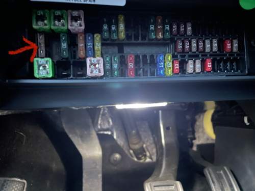

Bei mir war es wie schon jemand geschrieben hatte:
Wischwasser zu dünn gemischt ---> dann kam Frost!
Scheinwerferreinigung funktionierte, jedoch Front- und Heck funktionierte nicht
Sicherung defekt unter dem Lenkrad , 7.5A(Mitte ganz links von Verteilung)
Ursache : blockierte Pumpe durch Eis im Wasser. Sicherung getauscht-- alles wieder I.O.

Moin. Bei mir das gleiche Problem. Sicherung 7.5 im Sicherungskasten unterm Lenkrad getauscht und es geht wieder.
