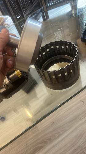

Mein Fahrzeug fährt nichtMehr los habe ebenfalls das 6hp19 Getriebe von Audi verbaut
Es wurde vermutet das die Welle gerissen ist nun habe ich das Getriebe mal zerlegt bis auf spiel im e Kupplung Lager war nichts auffälliges festzustellen .
Kann die e Kupplung dafür verantwortlich sein das das Fahrzeug garnicht mehr schaltet weder d noch r Gang .
Bzw keine kraftübertragung mehr stattfindet ?
@44kilic wenn er gar nicht mehr schaltet, müsste er doch fehlercodes ausgeben.
Prüfe mal ob das Getriebe erkennt in welchen gang der Wählhebel ist (wobei das jetzt auch nicht geht wenn es ausgebaut ist).
Wenn es jedoch garnicht schaltet und davor nicht extrem ruppig geschaltet hat, würde ich eher vermuten, dass mindestens eins der Ventile defekt ist oder gar Dreck einen Mechatronikkanal blockiert hat.
Versuche doch als erstes mal die Ventile manuell anzusteuern.
Eine gerissene Welle sollte man bemerken wenn man Getriebeseitig an den Antriebswellenverbindern dreht.
Wenn dein Getriebe gerade ohnehin ausgebaut ist, kannst du noch schauen ob du das Schwungrad am Motor drehen kannst, eventuell ist die Kurbelwelle gerissen ( sehr unwarscheinlich ).
Zu deiner Frage ob Kupplung E dafür verantwortlich sein kann: Theoretisch ja aber auch eher unwarscheinlich. Und wenn, dann warscheinlich nur mit fehlercode. Ein Spiel im Lager hat das Symptom, dass er kalt "normal" fährt. Sobald das Öl warm wird, wird es so flüssig, dass es immer mehr am Lagerspiel durchgepresst wird und Druck verliert. Wenn das Spiel groß genug ist, schaltet er zuerst unsanft (wenn warm) und dann irgendwann garnicht mehr.
Solltest du das reparieren, empfehle ich dir sehr, verstärkte Lager zu kaufen, da die originalen meist zu schwach sind und das eben beschriebene Problem auftritt.

Kurzes Update .
Es hat mir keine Ruhe gelassen nun habe ich das Getriebe erneut zerlegt und den Fehler gefunden
Es ist die Welle die gerissen ist .
Beim ersten Mal hat das ganze irgendwie wohl noch gehalten .
Aber jetzt eindeutig sie muss neu
