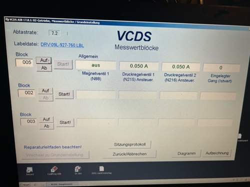

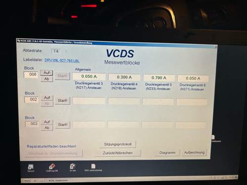

Hallo liebe Freunde habe leider nun ein Problem mit mein Fahrzeug wollte bei einer Ampel wieder losfahren nach kurzem anfahren war’s das so nun geht nichts mehr .
Es handelt sich um das 6hp19 Getriebe mit kennjuchstabe
Im Display zeigt es zwar an das die Gänge geschaltet werden aber es tut sich nix .
Im Fehlerspeicher sind ebenfalls keine Fehler hinterlegt .
Habe mir dann mal die messwertblöcke angeschaut da tut sich auch was aber wirklich Ahnung welche Werte da stehen müssen weiß ich nicht eventuell kann jemand von euch ja mir paar tips geben .
Das einzigste was mir aufgefallen ist alle Werte ändern sich bis auf die Werte von magnetventil 1 (N88) aber kann auch sein das ich mich verguckt habe .
Und bei der WÜK steht auf
Im Anhang mal paar Fotos
