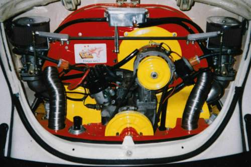

Wenn Dir dann mal die Leistung nicht mehr reichen sollte, findest Du hier genügend Motorbau-Beispiele, von bezahlbar bis unbezahlbar...;) Mein "F"-Block hat jetzt 66PS. Die Kontrolleuchte glimmt schon sehr lange. Jetzt wird er aber auch schon etwas lauter...
