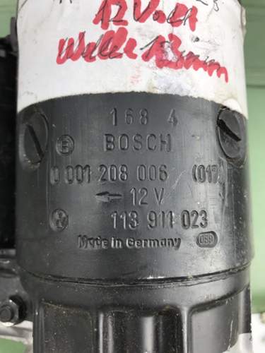

ich bin gerade dabei mir meinen 63er Dickholmer Käfer auf 12V umzurüsten. Ich habe mir dazu so ein Umrüstkit von Bugwelder gekauft, was generell eigentlich alles dabei hat was man so braucht. Was mir allerdings da gefehlt hat und ich nur zufällig gemerkt habe ist, dass der Anlasser auch noch für 6V ist.
Meine Frage ist daher: ich habe einen 1200er Motor drin, welchen Anlasser muss ich mir da besorgen? Und rein Interessehalber: was würde passieren, wenn der alte Anlasser drin geblieben wäre? Weil ichs halt fast nicht gemerkt hätte und mich gefragt habe ob er einfach durchgebrannt wäre mit 12V...
Und was auch noch gut zu wissen wäre: gibt es was zu beachten beim Tausch? Muss ich da auf die Verzahnung achten wie sie steht oder sowas in der Richtung?

Ich habe meinen 66er Standard 1200A mit Originalmotor nach dieser Anleitung auf 12V umgerüstet, dabei folglich die originale 6V-Schwungscheibe mit 109 Zähnen NICHT gegen eine 12V-Schwungscheibe mit 130 Zähnen getauscht, da diese für die Getriebeglocke seitens des Durchmessers zu groß ist. Dabei stößt man auf das Problem, dass Du einen 12V-Anlasser benötigst, der aber ein Ritzel für die 6V-Schwungscheibe hat. Das ist ein spezieller Anlasser (siehe Bild anbei + Info Käferclub), der sehr sehr selten aufzutreiben und daher auch teuer in der Anschaffung ist (Normalerweise nicht unter 300€). Dazu habe ich ebenso die Messingbuchse in der Getriebeglocke gewechselt, da der Durchmesser der Anlasserwelle anders ist. Ich hatte das unglaubliche Glück (Wie Weihnachten, Ostern und Neujahr an einem Tag!), einen NOS-Anlasser mit Messingbuchse über ebay-Kleinanzeigen für vernünftiges Geld zu bekommen. Nach Auskunft eines Schrauberkollegen sollen diese Anlasser wohl nur in Industriemotoren verbaut gewesen sein ... . Das kann ich jedoch nicht mit Bestimmtheit sagen.
Viel Glück bei der Suche nach dem Anlasser. Findest Du einen, ist das die komfortabelste Umrüstungsoption.
