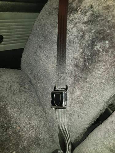

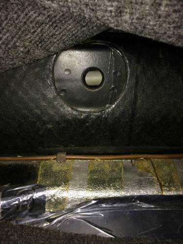

Ich möchte gerne in meinem 63 Beckengurte nachrüsten.
Wo finde ich den zweiten Befestigungspunkt??
Bis jetzt habe ich nur den Befrstigungspunkt im Mitteltunnel gefunden. (Siehe Bild)

Es gibt keine Beckengurte.
Die Zweipunktgurte würden/werden am Mitteltunnel und "oben" an der B-Säule montiert.
... läuft also diagonal über den Oberkörper.
Solltest du 3-Punkt Gurte bevorzugen, müsstest du unten an der B-Säule Befestigungspunkte anschweißen (lassen)

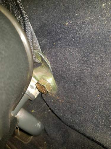

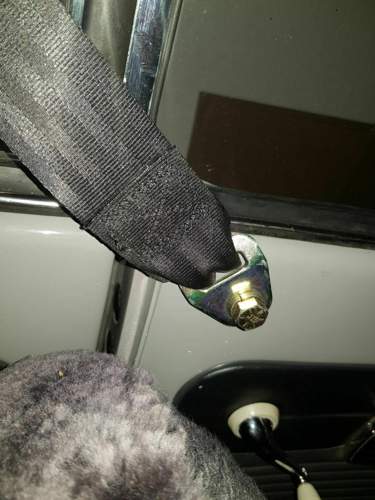

Habe an den oberen Befestigungspunkten (allerdings Cabrio) Adapter genutzt, da dort in dem BJ (64) noch größere Gewinde vorhanden sind. Gibt's aber auch in den Shops

Habe halt ein Cabrio, da sieht es an der B-Säule anders aus.
Unten Mitte hast ja schon gefunden

So sieht's an meinem Cabrio aus....
20180409-213455
20180409-213432
20180409-213400

An der B-Säule müßte sich allerdings eine Blindverschraubung aus Kunststoff befinden - allerdiungs deutlich tiefer, als heutzutage üblich.
Ich kann Dir daher aus insgesamt zwei Gründen nur dazu abraten. 1) hilft Dir der Gurt kaum, da Du im Falle des Aufpralls unterhalb durchrutscht, da Dein Becken ja nicht zurückgehalten wird. 2) ist der Befestigungspunkt an der B-Säule tiefer, als Deine Schultern, was dazu führt, daß beim Aufprall Deine Schulter schlagartig abwärts gedrückt Und Deine Wirbelsäule "gestaucht" wird - auch nicht so prickelnd.
Ganz abgesehen davon, daß Gurte ohne Kopfstützen sowieso ziemlich sinnlos sind...
