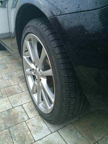

Hey,
da in den letzten Tagen nicht so viel los ist in unserem kleinen Forum, wollte ich mal wieder nen neuen Thread aufmachen.
Folgendes.. Mein Kundendienst wird in den nächsten 2 Wochen irgendwann gemacht. Doch vorher wollte ich mich noch etwas informieren bei euch.
Wie läuft das bei euch ab..nehmt ihr euer eigenes Öl mit, oder nehmt ihr das von Mazda? Wenn das eigene, was spart ihr euch dadurch?
Hat jemand was anderes als das original Öl drin? Wenn ja, welches könnt ihr empfehlen? Eventuell gibts ja bessere..
Was mich auch noch interessieren würde, sofern jemand diesen Kundendienst schon hinter sich hat.. Was habt ihr dafür gezahlt? Was sind so normale Preise?
Und noch etwas, was aber nicht im Bezug zum Kundendienst steht.

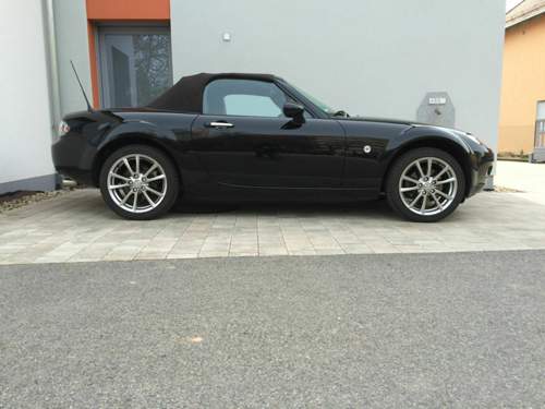

Mir würde meiner natürlich etwas tiefer gefallen..da ist schon extrem viel platz zwischen Reifen und Radkasten.
Das Fahrverhalten jedoch gefällt mir jetzt sehr gut, nur die Seitenneigung sollte etwas eingedämmt werden. Wenn er etwas härter wäre, hätte ich kein Problem damit.
Verschlechtere ich das Fahrverhalten, wenn ich NUR Federn einbaue, welche ihn 30-40 mm herunter kommen lassen? Oder wird er etwas härter und das Fahrverhalten bleibt einigermaßen gleich?
Verbessern will ich es gar nicht, bzw besteht dafür momentan noch kein Bedarf..
Also solange ich mit den kürzeren Federn nichts verschlechtern würde, würde ich es damit versuchen..Dämpfer UND Federn sind mir ehrlich gesagt momentan zu teuer.
Achja, wie viel tiefer geht, ohne extra nochmal zum TÜV zu müssen?
Danke schon mal für alle hilfreichen antworten!
Gruß :)

Moin Nanex,
zum Kundendienst kann ich so nichts weltbewegendes beitragen da ich sowas selbst erledige. Mein NBFL ist mittlerweile 13 Jahre alt und behalte ihn. Somit kann ich mir das Geld für teuren Service sparen.
Öl habe ich zu früheren Service Arbeiten meist selbst mitgebracht, was auch so akzeptiert wurde.
Über Öl könnte man lange und breit diskutieren, da jeder seine Präferenzen hat, wobei aber angemerkt sein sollte, das kostenintensiv nicht gleich gut heißen muss.
Vergleichstest mehrerer Printmedien haben das in den letzten Jahren publiziert ......................
Von einer Tieferlegung die offenbar primär aus optischen Gründen vorgenommen werden soll, nur mittels anderer Federn, würde ich dir abraten.
Deine Dämpfer habe auch schon 78.000 Km runter, womit sie nicht "durch" sind, aber ein Stück ihrer besten Zeit hinter sich haben
Die Kombination von relativ alten Dämpfer und neuen Federn würde ich im Sinne vom guten Fahrverhalten bzw. Fahrdynamik als kontraproduktiv bezeichnen.
Das wäre Verschlimmbessern. Zwar kann dir die Optik gefallen aber wie angemerkt, Fahrdynamik abnehmen.
Um Seitenneigung einzudämmen gibt es das probate Mittel Domstrebe.
Das Thema wurde hier in der letzten Zeit angesprochen. Ich kann dies uneingeschränkt empfehlen.
Und um nochmal den Bogen zu den Federn zurückzuspannen, spar lieber ein wenig und mach es "richtig", also Federn und Dämpfer nach eigenen Gusto oder aber ein Komplettfahrwerk.
Das ist m.M.n. die bessere Lösung.

wegen der Seitenneigung kannst du dir härtere Stabis einbauen. Dadurch wird er zwar nicht tiefer, aber er hat weniger Seitenneigung.
Du hast nicht geschrieben, welchen NC du hast. Evtl. ist ja schon eine Domstrebe ab Werk verbaut.
An der Seitenneigung ändert sie nichts, aber der Vorderwagen ist stabiler.
Nur Federn ist die schlechteste Lösung. Ich würde, wenn möglich, immer auf ein Gewinde gehen.
Habe meinen nicht sonderlich tief, aber es ist der beste Kompromiss in meinen Augen.
Man hat noch genug Federweg, wo man bei den kurzen Federn nur auf den Anschlägen rum hoppelt.
Stabis hat z.B. H&R im Programm.
Das hat Walter wieder mal gut erklaert......
Wenn schon, dann waehle ein Komplettpaket (Federn + Daempfer)
mit der von dir gewueschten Tieferlegung.
Oder besser noch, ein in Haerte + Hoehe einstellbares "Paket",
welches sich (von aussen) individuell einstellen laesst.
Die Mehrkosten wuerden gegenueber deiner Idee (nur Federn wechseln)
etwa 500- 700 EURO (je nach Marke/ Art des FW) betragen.
Der Arbeitaufwand ist identisch (etwa 4 Stunden).
Dazu noch die eine oder andere Domstrebe/ Achsstrebe,( wie Walter
schon empfohlen hat), dann kappts wieder richtig gut in den Kurven.......
Gruss

Danke schonmal für die Tipps mit dem Fahrwerk..ich werde wohl auf ein Bilstein B14 Fahrwerk sparen..wurde oft in anderen Foren empfohlen.
Ich denke das werde ich dann aber erst nächstes jahr in Angriff nehmen..im Moment ist das Fahrwerk ja noch ok.
Für nen Studenten ist das viel Geld, das man sich ja nur in den Ferien wirklich erarbeiten kann..also warten angesagt :)
