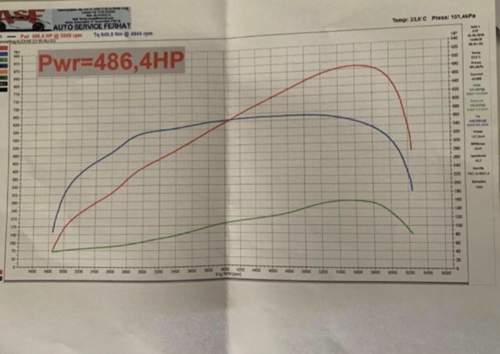

Themenstarteram 20. Oktober 2018 um 8:45
Ein Freund von mir hat seine W12 Chipping bekommen. 2005 Model mit 239.000km auf dem Tacho ... 486.4ps und 650Nm ... ohne weitere Anpassungen und nur Chip met RON98... nicht schlecht!
Das soll dan mit einen guten auspuss (wie mein) und ARAL102 (tanke ich NUR) doch gegen 500ps und 650+NM bringen :cool:...
Hab es noch nicht gemacht das chiptuning von meiner weill ich noch nicht aus bin ob ich ein kompressor drauf will haben oder nur chip drauf will mit mein schon angepassten auspuff und RON102 (ARAL)... :rolleyes:..
Saugrohr soll dan denke ich gegen 500PS sein und beim kompressor umbau gegen 750/800ps... :D

Aber ausserden chip is die doch auch viel mehr angepasst, stimmt? Wie ich mit erinnere: Auspuffanlage, 200 zeller haupt und 50 zeller vorkats, drosselklappen angepasst usw...?!
Ich zweifel soviel uber ein kompressor umbau:rolleyes:...
