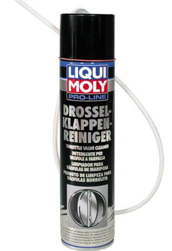

Drosselklappe kann man eine grössere nehmen, muss dann aber die Motorsteuerung anpassen. Bringt allerdings nicht sehr viel.
Die Schläuche würden zu weniger Verwirbelung führen... Die Wärmedämmung gegenüber dem Motorraum sehe ich da aber noch als entscheidender an. Kann was bringen. Sollten aber verstärkte Schläuche sein, die sich nicht zusammenziehen können.
Luftfilterkasten würde ich größtenteils so lassen. Allerdings bessere Filter. Vielleicht auch die Luftansaugung zum Kasten verbessern (von vorn hinterm Grill...ist zwar schon so, aber da ginge vielleicht mehr)
Was auch etwas bringen könnte:
Ansaugkanäle und Ventile reinigen. Die versiffen zwar nicht so schlimm wie bei den FSI, aber einige Ablagerungen werden auch darauf sein.
Grossere drosselklappe gibt nur originale 1 grosse, wie kann mann grossere drosselklappe bekommen? Soll das dein ein custom drosselklappe werden?
Die FSI motoren haben allen probleme mit carbon build up in ansaugkanale und ventile.. das gibt doch nicht beim w12 mit MPI? Oder is es gut um die reinigung auch zu machen bei einen MPI motoren? Ich habe noch ein neue drosselklappe reinigung von LM zu hause.. kann ich diese nutzen und damit alles reinigen? Jemand erfarhung?
Der w12 ist kein fsi
Somit hat er deren Probleme auch nicht.
