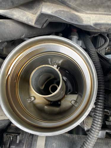

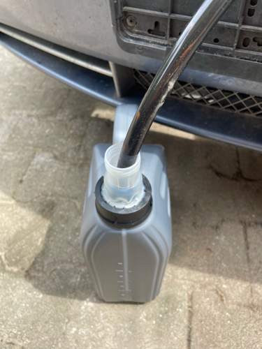

15 Minuten gelaufenes Öl. Im Rahmen einer Motorreinigung kam da noch ein Zusatz rein. Schwarzes Öl heißt dass viel Verunreinigung aufgenommen wurde. Man kann das natürlich durch dauerhaft hohe Temperaturen auch provozieren, dann ist das Öl verbrannt und der Schmierfilm stets fragwürdig.
Wie der Motor ursprünglich aussah kann man dem Bild entnehmen.
Da laufen noch zwei Wechsel durch. Die jetzige Session ohne Reinigungsadditive, die darauffolgende bis die Pleuellager gemacht werden.
