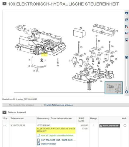

Tim Eckart ist mit reiniger und in dein Getriebe gehört glaube ich 7,5 liter. Den schaltschieber kann man ja auch einfach abschrauben, dann kommt nochmals Öl raus
Was ist denn ein Schaltschieber? Meinst du die EHS (elektrohydraulische Steuereinheit)?
Die EHS ist auf den Schaltschieber geschraubt und da setzt sich der ganze abrieb ab und der Schaltschieberkasten ist wiederum ans Getriebe geschraubt.
@W211OM628 schrieb am 12. September 2019 um 07:39:39 Uhr:
Bei Mercedes heißen die Teile ein bisschen anders.
EHS steht für Elektrohydraulische Steuerung und damit ist der ganze Klotz gemeint, inklusive der oben aufgesetzen Elektronikplatte und den Magnetventilen. Den Begriff Schaltschieberkasten gibt es da nicht.
Hast Du Deinen "Schaltschieberkasten" schon mal zerlegt ?
A140 270 06 06
Die Platine hat ne eigene Nummer, sowie auch die ventile
Und ?
Bei Mercedes hat jede Schraube eine eigene Nummer. Deswegen heißt die Platine trotzdem Elektronikplatte und EHS ist das komplette Ding.

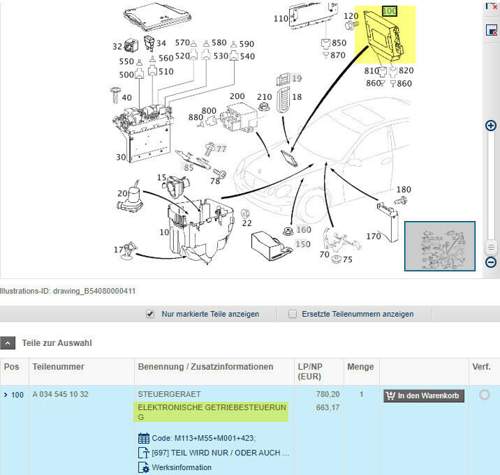

EGS und EHS
@W211OM628 schrieb am 12. September 2019 um 07:54:11 Uhr:
EGS und EHS
Kannst Du auch ganz Sätze schreiben, so dass man versteht was Du sagen willst ?
EGS ist das Steuergerät welches beim 5 Gang Getriebe über den Stecker an der Elektrikplatte angschlossen ist.
EHS
EGS
