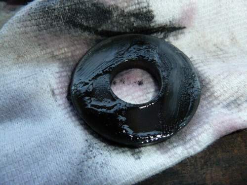

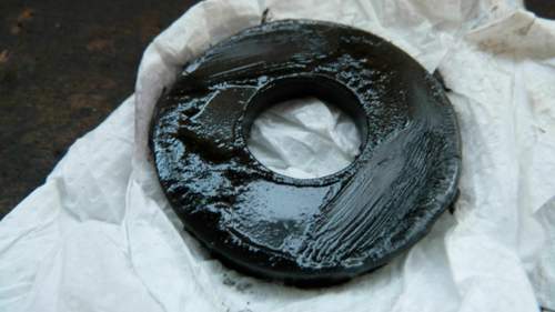

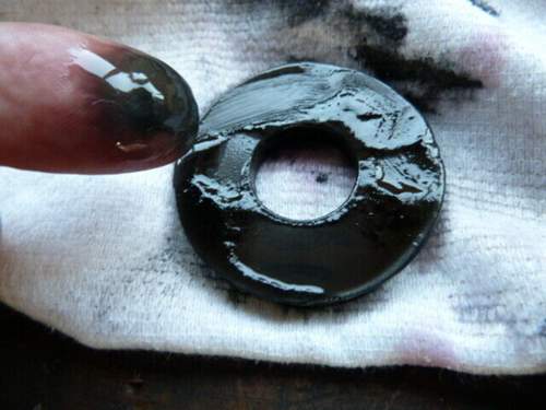

Ich bin ja erst bei 41.000km 🙂
Aber schaut mal den Magneten an, das war bei 30.000km. Dreckig wie Sau.
Jetzt stellt euch mal vor, wenn das bei 150 oder 200tsd das erste mal gemacht wird.

So sah der Magnet bei mir auch aus. War nach ca 45000 km so.
denke das das Getriebe auf den ersten 10000 km noch relativ viel Abrieb hat.
Würde behaupten das auf den nächsten 100000 km kaum etwas dazu kommt.
