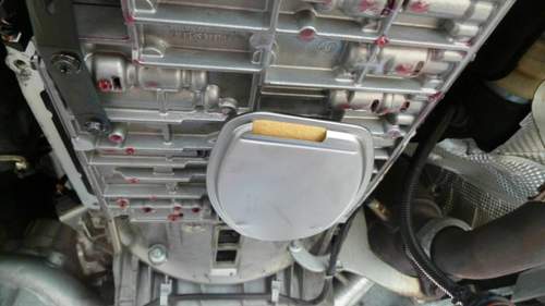

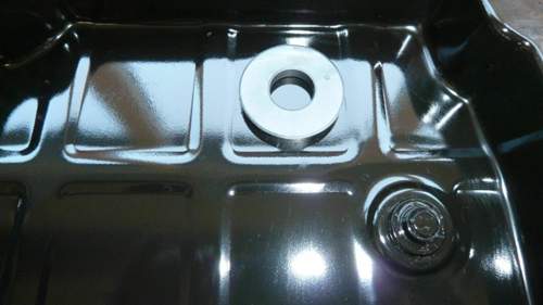

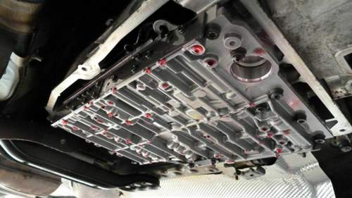

Meiner hat keiner Schraube am Wandler, daher habe ich jetzt 3 mal gewechselt mit abgebauter Ölwanne, das sind
4,2l pro Wechsel. Auch immer den Filter mit getauscht und den Magneten erneuert.
Das dürfte einer Spülung ziemlich Nahe kommen.
Auf jeden Fall sehe ich den Schaltvorgang nur noch am Drehzahlmesser, so weich flutscht das jetzt.
Vorher gab nach dem Anfahren auch immer nen kleinen Ruck beim Schalten, das ist jetzt weg.
Ich , bin zufrieden.

@mellissengeist schrieb am 26. Mai 2016 um 09:56:50 Uhr:
Allerdings sind im gesamten Getriebe ca. 8l Öl.
Warum dann nicht einfach eine Spülung für 250 Euro(beim Getriebespezialisten), statt 3x Ölwechsel???
