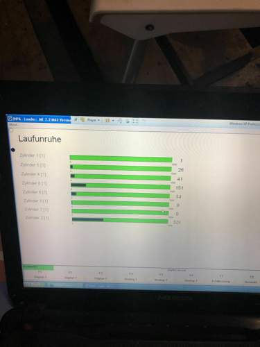

Hi Leute ich hab ein Problem
Undzwar hab ich einen e39 540i m62tu der sich im Stand aber erst bei Gasstößen schüttelt und nicht sauber hochdreht. Ich konnte mit einer Nebelmaschine Falschluftstellen bei den Brillendichtungen und der Dichtung an der Drosselklappe feststellen. Diese habe ich getauscht und nochmal getestet, dannach kam kein Rauch mehr da raus. Auto angeschmissen mit inpa ausgelesen und die Adaptionswerte waren auch i.o. Dannach wieder mit Gasstößen getestet, allerdings immernoch Schütteln. Ich hab alle Injektoren angesteuert über inpa dabei haben alle getickt. Im Fs stehen auch keine Fehlercodes und bei der Laufruhenmessung war auch nur Zyl. 2 leicht höher als die anderen und wenn ich stück für stück die Stecker ab und an stecke ändert sich bei jeder abgesteckten Zündspule der Motorlauf gleich also ist von denen zumindest im Leerlauf keine defekt. Luftmassenmesser ist auch neu und von Bosch fuer 90€. Vanos und Steuerkette sind i.o das dürfte auch nicht das Problem sein.
Woran könnte es liegen?
Danke schonmal für Antworten.

wenn keine Falschluft gezogen wird(auch nicht die KGE)und keine Lambda oder Klopfsensorfehler auftreten,bleibt nicht viel ausser das er vielleicht nicht sauber Sprit bekommt.Tank mal richtig voll.Injektoren müssen nicht über Inpa beim ansteuern defekt sein.Die können auch nur während der fahrt sporadisch Ärger machen,aber dann müsste ein fehlercode vorhanden sein(Endstufe Einspritzventil).Macht die Drosselklappe bis zum ende auf?

Themenstarteram 19. November 2018 um 19:05
Hier mal noch ein Bild aus Inpa
09107a6b-d9fa-489d-a413-611d17577be6
