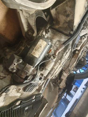

Abend zusammen,
Hatte die Fehlermeldung das der antrieb gestört ist-start Knopf gedrückt, Auto ist nicht angesprungen/anlasser hat nicht gedreht. Habe gegoogelt und festgestellt das die Fehlermeldung auf den anlasser zurückzuführen ist. Nach ca 20 min Wartezeit ist das Auto wieder angesprungen.
Habe mir den anlasser dann mal angeguckt, alle Kabel waren fest und intakt, lediglich war der anlasser ziemlich ölig. Konnte nicht feststellen ob es getriebe oder Motoröl ist. Oder hat evtl der anlasser selbst eine ölfüllung die ausgelaufen ist?
Bis jetzt ist das Problem nicht wieder aufgetaucht, ca 30 starts seit dem gehabt.
Vllt kann mir ja einer helfen...
Anlasser 1
Anlasser 2

Mach denn stopfen am Getriebe raus dann siehst du ob Öl im Zwischenraum ist. Wenn ja musst du schauen ob es Motor oder Getriebeöl ist oder es ist trocken dann kannst du dort schon mal eine Undichtigkeiten ausschließen:)

Moin, habe den stopfen entfernt. Beim Wandler war jedoch alles trocken...
Dann wasch es mal ab und fahre mal paar Tage und schau wieder ob was kommt

Allerdings habe ich seitdem ich den geputzt habe 0 Probleme mehr... bin jetzt in dem monat 2500 km mit dem auto gefahren.
