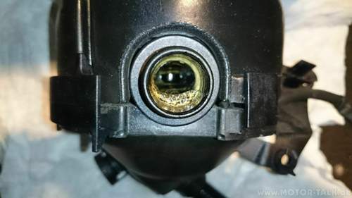

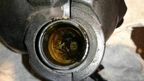

die KGE ist gewechselt, Bilder von der ausgebauten im Anhang.
Jetzt fahre ich erst mal ein paar Kilometer und hoffe das der Ölverbrauch sinkt. Falls nicht, werden die Ventilschaftdichtungen auch noch gemacht.
Gruß Peritt

Hallo!
Die typische Emulsion im Druckregelventil bzw. Ölabscheiderteil. Gut, dass sie gewechselt wurde 🙂
Beobachte weiter und lass' es uns wissen.
Grüße,
BMW_Verrückter
Gruß Peritt
